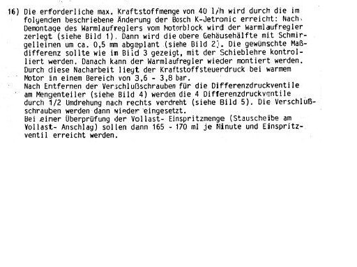

Bei der KE-jetronic ist ein guter Ansatzpunkt der Warmlaufregler. Google mal nach "warmlaufregler bearbeiten" oder dergleichen. Ich habe da auf anhieb z.b. http://www.motor-talk.de/.../Attachment.html?attachmentId=288861 sowas gefunden.
Wirklich glücklich wirst da damit aber nicht werden, die ganze peripherie (kaltstart, kaltlauf etc.) ist einfach nicht auf E85 ausgelegt, und wird ohne manuelles gebastel nicht gut funktionieren..

In der Tat bringt das Erhöhen des Benzinpumpendrucks gar nix, aber man kann den Einspritzdruck erhöhen. Wäre auch doof wenn nicht, bei einer kontinuierlich einspritzenden, durch Druck die Menge regelnden Anlage. Dieser Druck läßt sich noch um einges anheben, aber nur, wenn man an die Mechanik geht. Das Ergebnis ist dann schlicht, das der Mengenteiler mehr Druck für die gleiche, durch den Staudruck erzeugte Öfnnung der Stauklappe gibt. Problem gelöst. Dazu, wie beschrieben eine Chokefunktion der Temperatursensoren, die ein einigermaßen routinierter Bastler mit einem 12 Euro Conrad Temperaturschalter automatisiert.
Mission erfüllt, E85 mit der KE, abgeschmeckt durch die dann wieder wirksam funktionierende Lambdaregelung.

Wie so vieles mit dem schönen E85, erfordert das leider intime, feinmechanische Kenntnisse der KE und die Fähigkeit sie erfolgreich zu bearbeiten, dazu ein vernünftiges Grundwissen und praktische Erfahrungen mit elektrischen Bauteilen und Regelungen. Findet man vieleicht, vereinigt in mehreren Personen, an einer Gewerbeschule, aber nur mit viel Glück. Unter den Lehrkräften.
