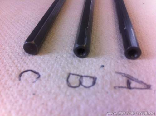

HGabe an meinem A4 Avant TDI 2.0 den gleichen Schaden. Habe mein Fahrzeug einem Bekannten gebracht, der Motorenspezialist ist. Er hat festgestellt, dass es sich um einen Konstruktionsfehler handelt, der mit ziemlicher Sichgerheit bei allen 2.0 TDI Motoren auftreten wird ab einer Kilometerleistung von über 100000. Das gleiche Problem, weil gleicher Motor beim VW Sharan.
Das Problem liegt in der Antriebswelle der ölpumpe, ein Sechskantstift von etwa 15 cm Länge (Preis etwa € 3.-)
Während das eine Ende in der Ölpumpe in ein Loch mit dem gleichen 6-Kasnt endet, geht das andere Sechskantende in ein Loch mit einem "Vielzahnprofil". Dort ist deshalb keine "formschlüssige " Verbindung und mit zunehmender Laufleistun schleift das Vielzahnprofil den Sechskant so weit rund bis er keine Kraft mehr übertragen kann und die Pumpe stehen bleibt mit den bekannten Folgen.

Tut mir leid, aber dass es sich hier um einen Konstruktionsfehler handelt, mit der von mitr gegebenen Detailbeschreibung habe ich bisher nichts gelesen.
Es gibt meiner Meinung nach allen einen Hebel um sich besser wehren zu können.
Bisher wurde nur von dem rundgeschliffenen Sechskantstift berichet und mit Bild belegt, aber mein Motorspezialist hat einmal mit einer Microglühbirne in das Loch hineingeleuchtet und festgestellt, dass dort eben kein Sechskantloch ist, wie es sein müsste, sondern ein Vielzahnprofil ähnlich einem Torxprofil.
Er hat für meinen Audi einen Sechskantstift geschliffen, der exakt passt.

Habe mich mit meinem Motorspezialisten mit dem Problem auseinandergesetzt.
Er hat für meinen Audi einen Sechskantstift angefertigt mit dem entsprechenden Vielzahnprofil, dass es nun passt (er gibt 100 Jahre Garantie !!)
Als Reparatur sollte eine andere Lösung besser sein:
Man bohrt das Loch im Ausgleichswellenmodul so weit auf und schneidet ein Gewinde rein, dass eine Hülse mit einem Sechskantinnenprofil und Außengewinde eingeschraubt werden kann. Dann läuft der Sechskantstift in einem Sechskantloch und alles passt formschlüssig zusammen.
Das Problen dabei ist, dass manche Teile wahrscheinlich sehr hart sein werden und man dafür speziell gehärtete Bohrer und Gewindeschneider braucht.
