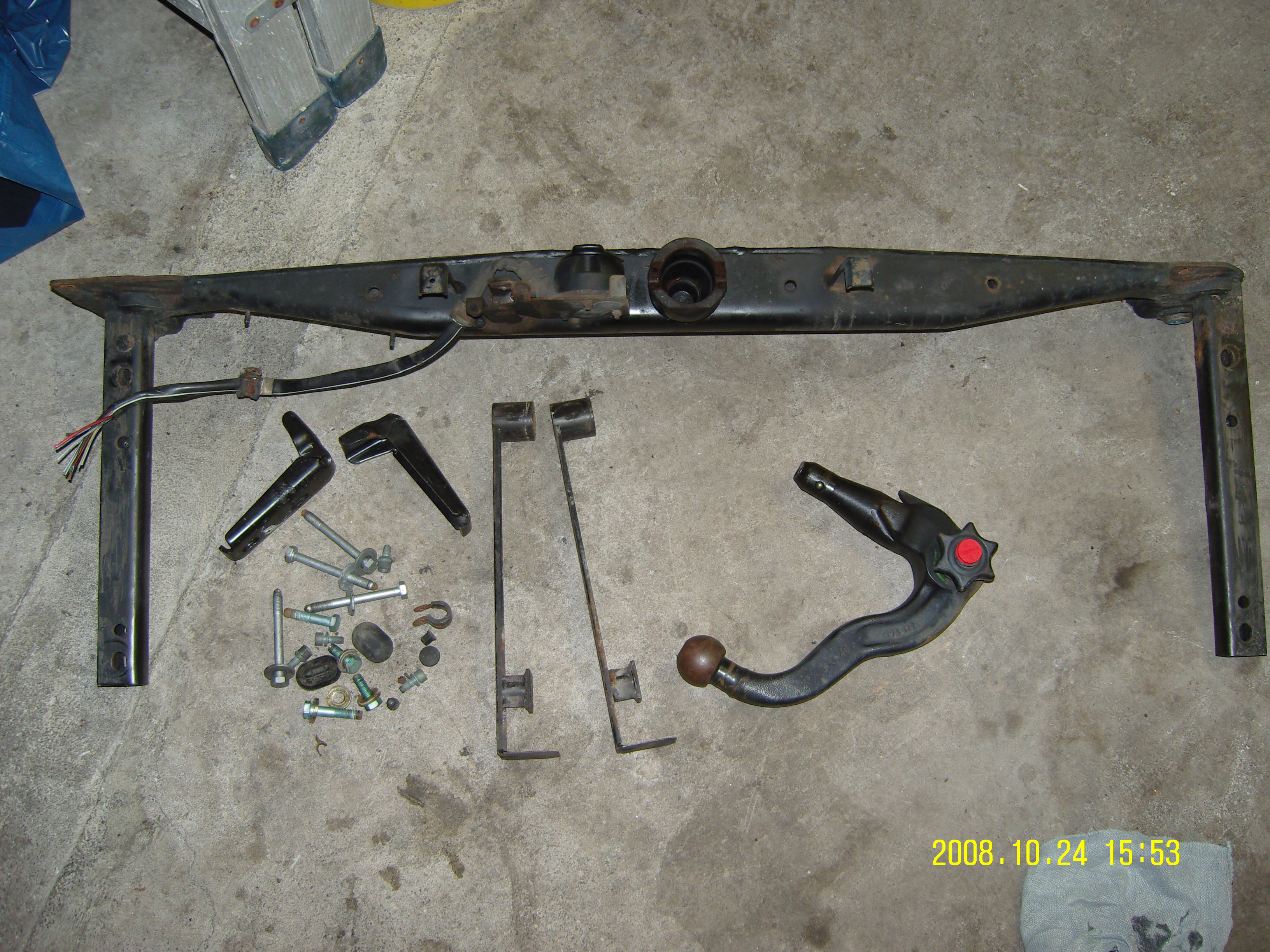

Könnt ihr mir vielleicht noch Tipps geben, wie ich die hintere Stoßstange runterbekomme (mit Anhangerkupplung)?
Die Sechskantschrauben im Kofferraum habe ich bereits gelöst...

Wenn alle Schrauben bei der AHK raus sind versuchs mit gleichzeitig wackeln und ziehen oder hänge einen schweren Anhänger dran bzw. mach die AHK an etwas fest und fahr ruckartig ein kurzes Stück vor. Aber nur 1-2cm. Oft klemmt die AHK nur. Wenn die mal gelöst ist gehts danach meißt leicht. Es sei denn, an der Karosserie ist wirklich was verzogen.

Wegen der hinteren Stoßstange.. Ich habe nur die 2 Sechskantschrauben im Kofferraum entfernt. Ist die Stoßstange sonst nirgends angeschraubt? Muss ich irgendwie zuerst den Querträger bzw. die Anhängerkupplung abbauen? Wie??
Danke!
Je nach Hersteller kann die AHK mit bis zu 8 Schrauben befestigt sein. 2 Sind aber definitiv zu wenig. Meißt sind es auf jeder Seite 2 die im Längsträger verschraubt sind und oft noch am hinteren Blech auf jeder Seite eine Schraube. Wenigstens 6 Stück. Zumindest lt. Katalog.

Da ich nicht weiß, ob du eine originale AHK oder ne nachgerüstete hast, kann es immer Abweichungen geben.
