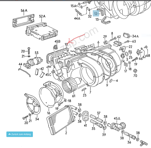

Die besorge dir bei Audi das ist eine dickere Schaumstoffdichtung beidseitig einen Klebestreifen.
Auf dem Bild die Nr.10.
431 819 225 Dichtung
