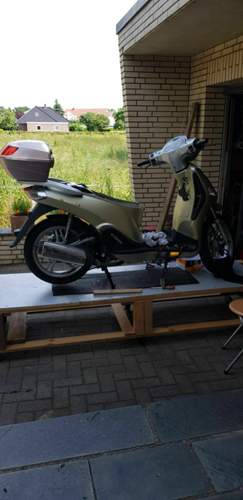

AU nicht bestanden
Bin heute zum TÜV wollte die HU für den Walli machen, AU bringt den doppelten Wert.
Der Prüfer meinte ,Sprit auswechseln, Leitungen reinigen, Auspuff auseinander nehmen, neue Kerze und dann mal kräfig laufen lassen....... könnte helfen.
Der Roller ist Dez 2015 abgemeldet worden. Nächster TÜV Termin wäre lt. Papiere 2017.
Sprit ist abgelassen, sieht sauber aus, geht vielleicht für den Rasenmäher?
Auspuff reinigen?? Den bekomme ich doch nicht auseinander, die Sonde von der AU war komplett verrusst nach dem rausziehen.
Kerze komplett verrusst, ebenso die Lambdasonde. Kann man die Sonde messen, prüfen? Welche Werte sollte die haben.

Ich hab den Roller mit dem Anhänger hingebracht, der Prüfer ist damit ne Runde übern Hof gefahren, und dann in die Halle.
Morgen Kurzzeitkennzeichen geholt, und dann 5 Tage gefahren mit gutem Sprit, dann zum TÜV hingefahren da ist der Motor richtig warm.
Ich vermute mal dass der Vorbesitzer Gemisch getankt hat, wegen der langen Standzeit.
Der abgelassene Sprit war kräftig gelb.
