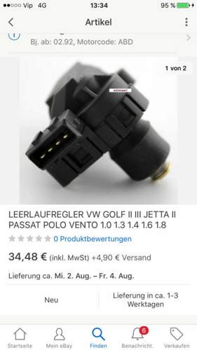

Ist das der leerlaufsteller ?
Der passt aber nicht für den Motor deines Golf.
Kann es sein das er das an der drosselklappe hat den leerlaufsteller ? Hab die drosselklappe ausgebaut und gereinigt
@Arnimon schrieb am 1. August 2017 um 14:01:12 Uhr:
Doch der Passt für den ABD-Motor mit 1,4L und 60 PS mit EZ 06/97!
DK reinigen beim ABD ist doch nicht möglich, da kein Schmodder vorhanden sein kann.
@PKGeorge schrieb am 01. Aug. 2017 um 17:10:23 Uhr:
ABD wurde im Golf nur bis 07/1995 eingebaut. Ab 07/1995 (wahrscheinlich Modelljahr 1996 "T"😉 kam der AEX zum Einsatz.
Ja Stimmt.
Beim AEX ist das Reinigen der DK fast immer erforderlich.
Wenn beim AEX der Leerlaufregler defekt ist muß die komplette DK erneuert werden.
