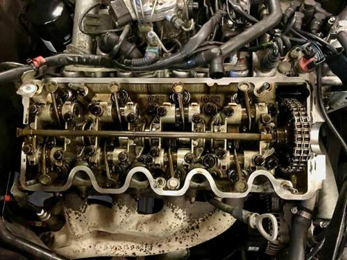

Was heute gemacht wurde:
  1. Wechsel der Ventildeckel-Dichtung (wegen Ölverlust)
  2. Erneuerung der Einspritzventile inkl. Dichtungen (BOSCH)
  3. Prüfung des Leerlauf-Regelventils
  4. Erneuerung der Schläuche zwischen Leerlauf-Regelventil und Ventildeckel
Der Wagen läuft gefühlt nun seidiger. Er springt auch besser an. Das Leerlauf-Regelventils habe ich mit einem Netzteil, das ich stufenlose von 0 - 9 Volt regeln kann, geprüft: Es regelt einwandfrei. Von innen sah es blitzblank aus. Was mir beim Fahren auffällt: Beim Kuppeln, wenn man herunterschaltet, fällt die Drehzahl ziemlich tief auf 500 U/min.

Hier noch Bilder:
W201-motor-ohne-ventildeckeldichtung-web
W201-neue-einspritzventile
