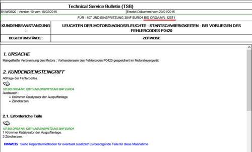

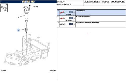

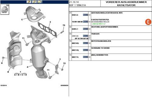

Https://i.ebayimg.com/00/s/NTE5WDg2MA=/
Https://i.ebayimg.com/00/s/NjQ5WDEwMDg=/

Tag 24.11.21 später habe ich den Fehlerspeicher noch einmal ausgelesen, und siehe da Fehlercode P0420.
Vermutung Kat defekt?

@vanguardboy schrieb am 29. November 2021 um 17:41:57 Uhr:
Liebe emma65
Texte bringen auf Dauer mehr als irgendwelche Fotos zu posten, die auch irgendwann gelöscht sein werden, und dann niemand damit geholfen ist.
Fehlercode p4020 hat er ja auch nicht..
P0420 hat er nicht.???????
Bilder und Anhänge sagen oftmals mehr aus, wie lang geschriebene Büttenreden.
Für technisch Unversierte hilft es oftmals weiter.
Habe auch noch nie erlebt bei Motor Talk, das Bilder oder Anhänge gelöscht werden.
