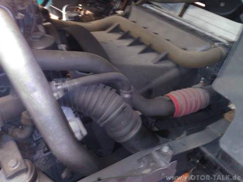

um diverse defekte vorzubeugen möchte ich am Freitag in die Werkstatt und einige Dinge wechseln lassen, die glaube nicht mal bei einer inspektion gewechselt werden.
Und da ich wegen solchen defekten schon 2 mal stehen geblieben bin hab ich nun die faxen dicke ....
Radbolzen: sicherungsunterscheibe ?
diese war bei 3 bolzen am gleichen rad gebrochen, da half auch kein nachziehen mehr.

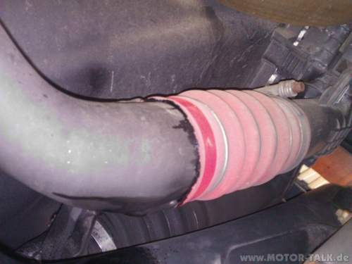

Manschette glaube vom Turbolade ist abgeflogen und mein Atego hatte somit keine Leistung mehr.
Nun möchte ich im laufe der Woche meinem Chef sagen was ich gerne alles machen möchte um sein OK zu bekommen :-)
Welche vorschläge habt ihr für mich was ich noch so wechseln lassen könnte ?

Der Atego ist prinzipiel pflegeleicht.
Gegen die von dir aufgeführten Mängel hilft folgendes....
Bei den Rädern...
dem Reifendienst auf die Finger schauen... (an die Konusringe darf ruhig ein Tropfen Öl)
Nach max 50km "MÜSSEN" die Radmuttern nachgezogen werden.
Passiert dies nicht "bricht der beste Konusring und die Räder sind lose....
(gut zu erkennen an den von den Radbolzen weglaufenden Rostspuren... also auch Wochen oder Monate bevor sich das Rad selbstständig macht...)
Zum Ladeluftkreis...
Es gibt beim Stern abgeänderte Ladeluftschellen (meist brechen aber nur die am Ladeluftkühlereingang....)
Aber selbst das kann man (mit Hilfe der Werkstatt evtl. telefonisch) selbst auf die Reihe bringen...
Beim Atego gibt es folgende Kinderkrankheiten...
Turboladerschaden... (OM 904 LA) 4 Zylinder
Durchgescheuerte Kabel im Bereich (zw.) Fahrerhaus und Fahrgestell
gelegentlich...
Wasserverlust (meistens Ausgleichsbehälter)
und dann hat sichs aber schon....
Aufbauschrauben müssen nur auf festen Sitz geprüft (und nicht erneuert) werden

sobald bei uns bei einem Atego ein Rad abmontiert wird werden bei uns neue Konusringe und neue Radmuttern verbaut!
Die Radbolzen werden optional gewechselt. Seit dem wir so verfahren haben wir Ruhe!
