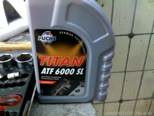

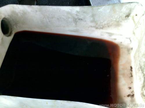

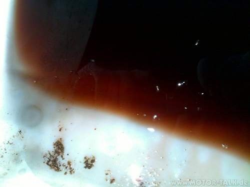

im zarten alter von 60.000km habe ich an meinem vecci
Mt6 F40 vom opel ATF ÖL Dexron 3
auf Dexron 6 von fuchs gewechselt.
das öl sah folgendermaßen aus...
also auch dunkelrot...bzw braun....
bissl reibung hat halt auch ein getriebe 😁
so far... cheer up!
ich wechsel pünktlich ein jahr danach (also im April nochmal)
mal schaun wie es dann ausschaut...
schalten tut es sich seit dem dexron vi viel besser(bei kälte...)
mfg
