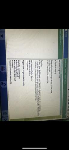

Hallo mein V40 (Diesel EURO6)D2 88KW BJ07/2015 mit 326000km hat die AU nicht bestanden.Maximal wert für die messung dürfte 250000 betragen bei mir sind es 10000000 Millionen das heist es übersteigt um das 40 fache.
Ich bin leihe bitte um hilfe.Die Motorkontrolleuchte leuchtet ab und zu bis c.a 50km/h ruckelt es ab und zu kurz danach fängt er sich.Ich habe keinen Schwarzen Qualm aus dem auspuff aber auch einen leichten erhöhten Verbrauch der durschnitt liegt bei etwa 5,2L/100km.
Ab und zu geht auch die Motorkontrolleuchte auch aus und kommt manchmal noch am selben Tag oder auch nach 5 Tagen wieder.
Kann mir jemand aus der nähe Frankfurt am Main weiterhelfen.Ich muss duch den TÜV kommen!
Was meint Ihr wie würdet ihr vorgehen oder was ist denn hier defekt?
Der Motor läuft einwandfrei kein Drehzahlschwanken oder ähnliches.
Viele Grüße aus Frankfurt
[Von Motor-Talk aus dem Thema 'Beim TÜV Partikelwert bei 10000000 AU nicht bestanden' überführt.]
Diagnose beim auslesen
...mutmaßlich ein Defekt des DPF-Elements - Risse erlauben den Durchtritt von ungefiltertem Abgas...in diesem Fall irreparabel. In der Massenproduktion werden billige aber spröde Keramikelemente verbaut, die die starken Temperaturwechsel - insbesondere bei der DPF-Regeneration - nicht dauerhaft vertragen.
