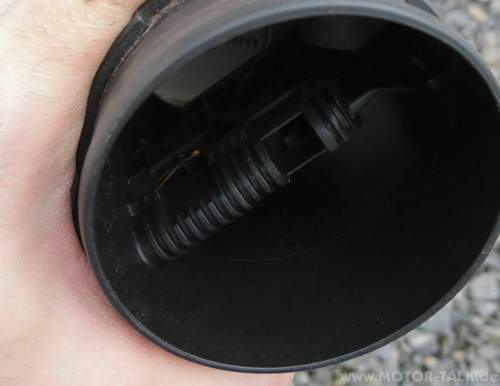

Vorab hatte ich jetzt schon mal den LMM ausgebaut und gereinigt, da die Sensoren etwas mit Schmutz bedeckt waren, hatte das Ding mit Bremsenreiniger durchgespült, sahen danach auch sauber aus, allerdings brachte es keine Besserung.

Folgende Situation...Vorab hatte ich jetzt schon mal den LMM ausgebaut und gereinigt, da die Sensoren etwas mit Schmutz bedeckt waren, hatte das Ding mit Bremsenreiniger durchgespült, sahen danach auch sauber aus, allerdings brachte es keine Besserung.
Und genau durch solch eine Scheiß Idee himmelt man den LMM.
Warum fährt man ne Woche damit rum, ohne mal den Fehler durch Auslesen auf die Spur zu kommen? Und ein defektes Gerät in einer "Selbstschraubwerkstatt" ist keine ausrede, dafür gibt es genügend OH.
Nein da wird einfach mal alles Ignoriert, was das Fahrzeug einem Mitteilt und ohne Sinn und Verstand obige Aktion durchgeführt.
Sorry, Folgefehler sind durch solche Aktionen Vorprogrammiert.

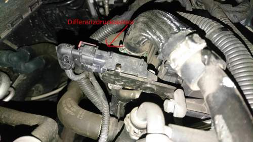

Ich denke du sprichst vom Temperatursensor, ich meine aber den Differenzdrucksensor mit Teilenummer 862040, diesen hier:
https://www.ebay.de/itm/132337317767
Der Temperatursensor liegt über 100€, das stimmt schon.

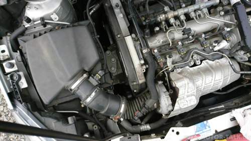

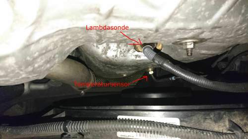

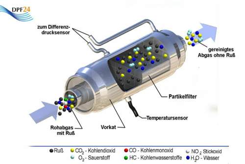

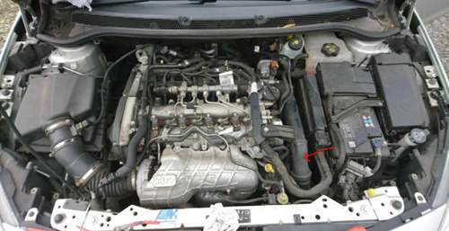

Kann aber auch sein das dieses Ding nichts mit dem DPF zu tun hat, denn es sitzt auch ganz hinten am Motorblock, deshalb mal eine Frage an die Experten. Ist das der Differenzdrucksensor des DPF wenn ja an welcher Stelle geht dieser Schlauch denn in den DPF rein und ist es nur ein Schlauch (Geht auch nur einer weg) oder sind es zwei wie auf dem Beispiel Bild eines DPF Aufbaus zu sehen ist? Vorne am DPF sieht man halt nur die Lambdasonde und den Temperatursensor, deshalb muss dieser Schlauch ja von hinten irgendwie rein gehen, bedeutet dann wohl auch das der komplette DPF ab muss um diesen Schlauch zu tauschen oder?
Im Anhang mal ein paar Fotos..

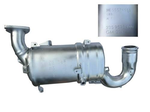

OK, wenn man sich ein Bild eines Original Astra J DPFs ansieht findet man hinten zwei Öffnungen die dann vermutlich für den Differenzdruck zuständig sind, bedeutet das das man an dieser Stelle beide Schläuche tauschen/reinigen muss oder nur den einen der vom Differenzdrucksensor kommt? Wohin geht der andere Schlauch dann überhaupt?
bei deinem Bild des DPF bzw. Kat sind die Öffnungen einmal für die Lambdasonde und einmal für den Temperatursensor 🙂 Es ist auch nicht hinten sondern oben.
Der Anschluß für den Differenzdrucksensor ist auf der nicht sichtbaren Seite.

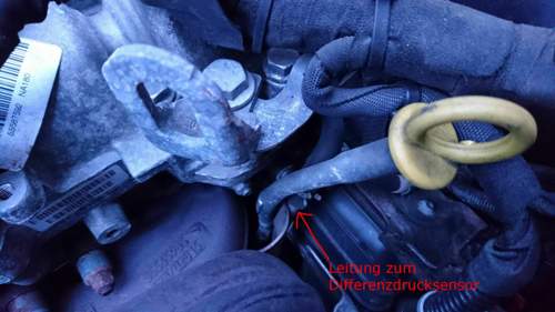

Aber bau bei dir doch einfach mal den Hitzeschutz ab, dann siehst du die Leitung 🙂
Hab es gefunden, du hattest recht 🙂
Die Leitung befindet sich hinter dem Ölmeßstab und kommt als Metalrohr aus dem DPF, geht dann als Gummileitung rechts am Motorblock hoch und dann nach links an den Differenzdrucksensor, ein Ausbau dieser Gummileitung wird auch nicht gerade leicht, da muss von oben erst einiges demontiert werden, wäre es vielleicht machbar das Ding von oben nach entfernen des Differenzdrucksensors mit dem Kompressor mal durchzusprühen oder ist das schädlich für den DPF? Ansonsten mache ich es auch am DPF ab, dann kann ja nix passieren.
Der neue Differenzdrucksensor kommt am Dienstag, dann werde ich den erstmal tauschen und das Rohr mal mit dem Kompressor durchblasen, falls es das nicht war kommt der Temperatursensor dran.
Auto läuft wieder, hatte den Differenzdrucksensor getauscht und den Schlauch zwischen dem DPF und dem Sensor mit einem Hochdruckreiniger durchblasen, war einiges an Ruß in dem Schlauch. Dann hab ich noch eine Dose von dem Zeug hier in den DPF gejagt und bin danach eine gute Stunde gefahren, während der fahrt hat sich der DPF regeneriert und die Motorleuchte ging wieder aus, auch die Leistung ist wieder zu 100% da. Meine Reparaturkosten mit Material und dem auslesen belaufen sich auf ca. 50€ 🙂
