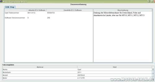

das update gab´s wegen vermehrter motorschäden aufgrund schlechter ölqualität.
glaub ich.
