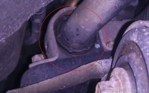

Hallo Zusammen,
an meinem Astra ist das Axialgelenk defekt (Beifahrerseite),
nun dacht ich mir, kann ja nich schwer sein selbst zu wechseln...
Nun die Frage:
- Bekomme ich die Spurstangen OHNE Spezialwerkzeug gewechselt?
- Sollte ich gleich beide Seiten wechseln incl. Spurstangenköpfe???
- Wollte die Teile von "Lemförder" nehmen, könnt Ihr die Empfehlen oder ehr abraten davon?
MFG Splinther

Was hat das mit Meyle zu tun?? Ich meine nicht die Kopelstangen.
So sehen zb. die bei meinem Signum nach 150.000TK aus. Und meiner ist BJ2008.
Dsc-0210
Achso..
Du meinst die Lager von der "Stange", die von links nach rects geht und wo die Koppelstangen dran befestigt sind!??
Die stange nennt man Stabilisator
Wieso soll da schraubensicherung ran? Im tis steht davon nix und bei den alten war auch keine dran? Wäre auch ein Unding das die sich lösen.
Für Vectra C ist es auch anders, da muss auch auf linker seite gegengehalten werden und so, aber hier geht es nicht um Vectra C
Ich ref vom astra h u nicht vectra sinnloses Kommentar
Dein komentar ist sinnlos. Bei dir ist ein Vectra C als fahrzeug angegeben!
Und es kommt auf das lenkgetriebe an habe auch TIS
Das heist nicht das ich kein astra h zu betreuen habe🙂 ich habe die Unterlagen von dir . Ich kenn nur das Zf was meist ich glaube sogar nur in den Dieseln verbaut ist. Habe egal welches bj da noch kein anderes gesehen aber man merkt ja ob schrauben Sicherung dran war, wenn ja welche ran wenn nein weg lassen, ganz einfach. Zum Wechsel 34 Schlüssel oder spurstangenschlüssel obwohl genug Luft für nen 34 ist. Für die Manschetten emfehle ich normale schlauchschellen. Die Teile kosten nicht viel in dem Zug alles machen d.h koppelstsngen u Querlenker mit, habe knapp 200 gezahlt alles von meyle
Es giebt ZF und TWR (Gen II)
Bis MJ2006 mus auch bei Atra H/Zafira B gegenhalten ab MJ2006 nicht mehr.
Auszug aus Serviceinformation 00601219 (Lenkgetriebe ersetzen)
2x Spurstange mit KM-6004-2 an Lenkgetriebe anbauen 90 nM
Hinweis: Gewinde auf Zahnstange reinigen und mit Sicherungsmasse bestreichen
Genau das Selbe Steht auch bei Serviceinformation 00601222 (Spurstange ersetzen)
Also bei Zafira B/Astra H mit Schraubensicherung ab MJ2006 ohne gegenhalten
Bei Signum/Vectra C ohne Schrabnesicherung und immer mit gegenhalten.
