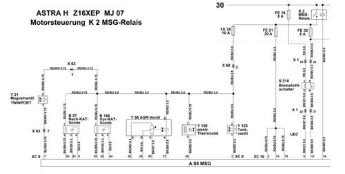

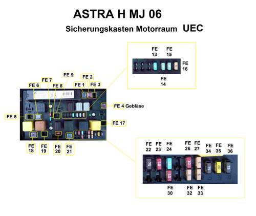

Da ist die Sicherung FE 26 durchgeflizzt !
Die Fehlercodes sind eindeutig und zusammenhaengend.
Wahrscheinlich wegen defektem Thermostat.
Insgesamt sehr schwache Leistung der Werkstatt.
Auf alle Fälle woanders hingehen !
Zum Vergleich an den Sicherungen FE 21 und FE 32

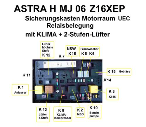

Spannung messen bei Motorlauf,ob das K 2 - Relais geschalten wird.
Thermostat neu wird keine 100 € kosten.
Und wie Gerd richtig bemerkt hat, müsste der P 1116 auch hinterlegt sein
Motorsteuerung Z16XEP
UEC Relaisübersicht Z16XEP
UEC Sicherungen

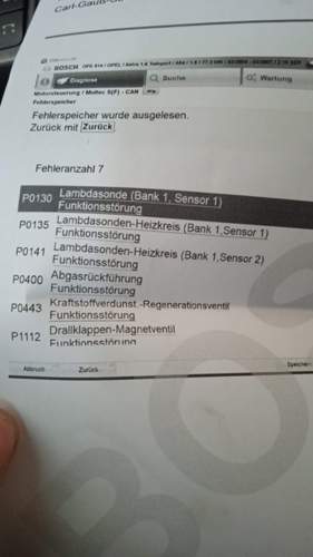

ich habe ein bild vom ausdruck des diagnosegerätes und ich habe versucht das quitsch geräusch im video festzuhalten, ich hoffe man kann damit was anfangen https://youtu.be/aaSFptklwfo
Ausdruck diagnosegerät
Da fehlt doch der 7.Fehlercode in der Liste !
In der Übersicht steht doch :
ANZAHL DER FEHLER : 7
Kümmere Dich jetzt erstmal um die Fehlercodes.
Das Gequietsche ist jetzt nicht so wichtig.
Und irgendwelche Werte brauchst Du momentan auch nicht
Und gib mal den 7.Fehlercode durch.
Das hat Vorrang.

war eben nochmal am auto und die von dir genannte sicherung war tatsächlich durch, werde morgen auf arbeit schauen ob die jungs von der fahrdienst werkstatt kurz zeit haben wegen fehlerspeicher löschen bzw auslesen und dann nochmal nen neuen ausdruck mitbringen und hier hochladen.

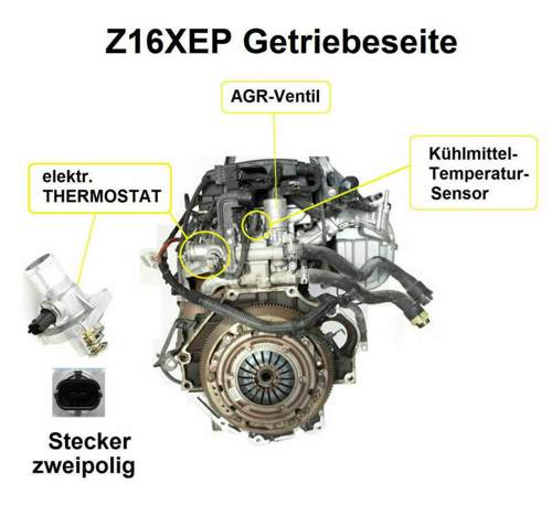

Dann mach lieber was vernünftiges und zieh den Stecker ( zweipolig ) vom Thermostat ab.
Siehe Bild.
Das Thermostat sitzt getriebeseitig vorne am Zylinderkopf.
Das ist rechts vom Motor,wenn Du vor der Karre stehst
Und links in Fahrtrichtung.
Neue Sicherung FE 21 einsetzen und Probefahrt machen.
Danach wieder Fehlercode auslesen !
Und vor der Aktion alle alten Fehlercodes löschen !!
Mach lieber hier nach Anweisung und lass die Jungs in der Werkstatt in Ruhe.
Die doktern nur dran rum,wenn die den Motor nicht kennen.
Z16XEP elektr.Thermostat
