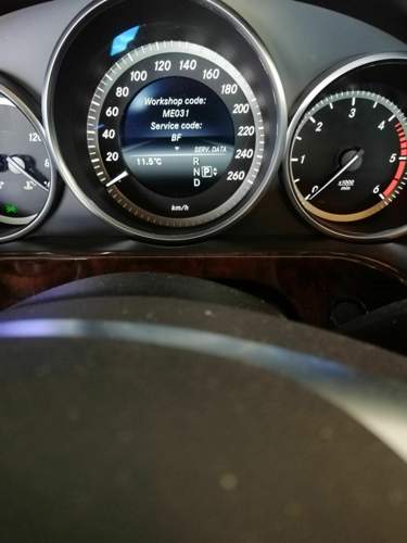

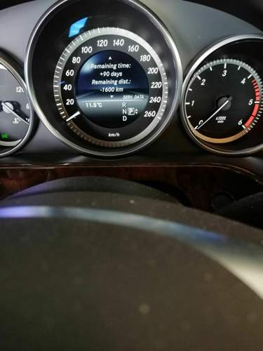

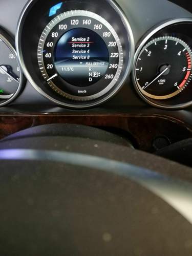

Also kann man ASSYST für <3000km überschreiten und der ASSYST bleibt Normal (A,B,A,B). Wenn man mehr überschreitet muss man laut ASSYST ein B6 servis Machen.
Ich Frage nur weil ich selber ein Ölwechsel zur Hälfte von ASSYST mache, danach möchte ich soweit wie möglich verzögern, und den ASSYST nicht durcheinander bringen will. Der Ölwechsel auf weniger als 14.000 wäre übertrieben.
Wenn du 1x mehr als 3000km oder 90Tage überziehst ist die Kette durchbrochen, das kann nicht "repariert" werden, was Kulanz betrifft.
Einzig Mobilo lässt sich nach einem B-Assyst wieder für 1Jahr aktivieren.
Bei Junge Sterne oder MB 100 sind die Toleranzen noch enger, hier ist nach 30T oder 1500km der Faden ab.
@Ich kann alles
Die Kulanz Kette ist bei mir schon lenger aus, mich interessiert nur der ASSYST im KI wie er sich verhält, dann kann ich Sachen machen wie es MB sich vorstellt :-)
Nun bin ich sicher, es ist passiert "Servicecode BF und Werkstattcode ME031", nach -1500km is ein voller servis fällig nach der KI Anzeige, kann man gleich ins FAQ aufnehmen.
Service code BF
