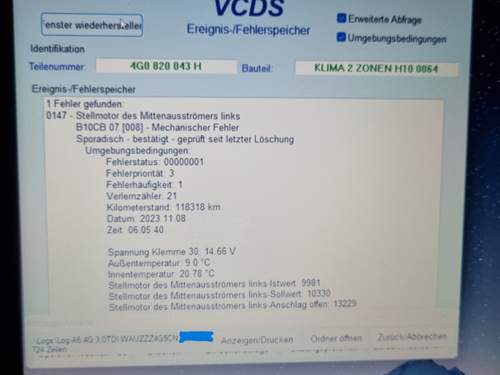

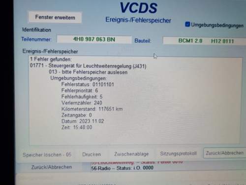

So, jetzt gibt´s endlich die Fehlerspeichereintäge. Hochladen von Handy klappte nicht.
A6-4g-fehler1
A6-4g-fehler2
A6-4g-fehler3
+6
Poste mal das komplette Log als TXT-Datei im Anhang, auf den Bildern sieht man nicht von was für Steuergeräten die Rede ist.
Der entscheidende Fehler ist der im Steuergerät für Bildverarbeitung abgelegte „Videoleitung für Bildverarbeitung, Signal Fehler“
Der lässt die Assistenzsysteme aussteigen.
1. Kamera (am Spiegel) Ausgang
oder 2. Kabel
oder 3. Steuergerät für Bildverarbeitung (unter dem Beifahrersitz) Eingang
am ehesten 1
OK, eine Textdatei mit allen Informationen wäre dennoch besser lesbar. Den Fehler mit der Videoleitung hatten wir ja schon paarmal hier. Ich bin mal gespannt, was hier dabei herauskommt, falls der TE uns informiert.
Bin ganz bei Dir. Die Screens erzählen nicht alles… Darüber hinaus fehlt die Übersetzung der erweiterten Fehlercodes wegen der alten Hardware.
Richtig, da die Übersetzung des neueren Protokolls mit einer alten VCDS Version nicht möglich ist, habe ich mir eine neuere Version gekauft und das alte VCDS aus 2010 in Zahlung gegeben. Statt dem Satz oben auf den Bildern steht dort dann z. -B. [Ldm_ApbFailureState] oder [SCL_QSP_Ist_Moment_Error], womit ich auch nichts anfangen kann :)
