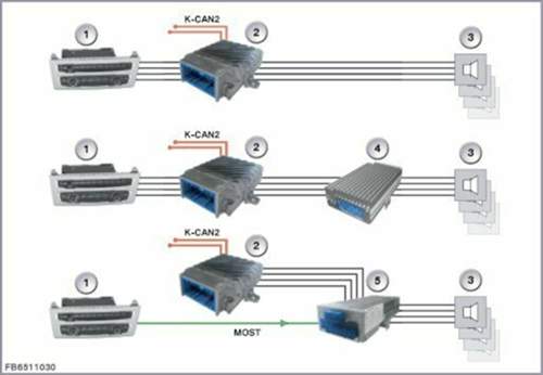

ich war jetzt mal im Modus "Fahrerlebnisschalter Sport" auf der AB und konnte bis ca.220km/h beschleunigen (es war frei), da röhrt es doch ganz vernehmlich und ich habe den Eindruck, daß es völlig unabhängig von der Einstellung der Lautsprecher über das Radio erfolgt. Im Comfort-Modus ist es bei vergleichbarer Fahrweise etwas dezenter, aber immer noch gut wahrnehmbar. Ich hätte mir gewünscht, daß ASD z.B. über das Menue aktiviert bzw. deaktiviert werden könnte, da hätte man auch einen direkten Vergleich. Ist aber nicht so und dann röhrt es halt ein bischen, da weis man auch gleich, daß der Motor kräftig arbeitet. Und beim Mitschwimmen ist dann alles ganz dezent.
Und so ist ASD eingebunden, abhängig von der Audioausstattung, siehe Bild.
1 Headunit
2 ASD-Steuergerät
3 Lautsprecher
4 HiFi-Verstärker (AMPH)
5 Top-HiFi-Verstärker (AMPT) oder Audioverstärker High End
