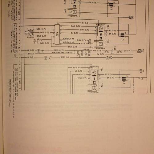

Ich hab dir weiter vorn die Stromlaufpläne verlinkt... schau dir die mal an.... da siehst du den Unterschied. Die Stecker an Steuergerät sind gleich, aber die Belegung ist anders, weil ja die Außenbeschaltung anders ist. Dem zufolge arbeitet das Steuergerät auch anders....
Hi hm, wo genau meinst Du mit ".....Ich hab dir weiter vorn die Stromlaufpläne verlinkt..." ?
O.K.-Wenn die belegung anders ist, wird es mir schon klar. So wie es der Motor jedoch ist, ist der Zündverteiler und das Motorsteuergerät das originale.
OK, das ist gut.... aber ei es von beiden könnte defekt sein... auf jeden Fall haben wir ja den Fehler schon auf die Quelle des Impulses ei grenzen können... wenn das Zündmodul im Verteiler Masse und Klemme 15 hat wäre nun die Frage, ob es an Klemme 1 einen Implus ausgibt, wenn vom Induktivgeber etwas kommt...

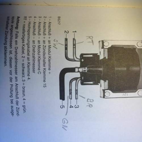

So heute habe ich alle 4 Kabel vom Zündverteiler mit einer Zündzeitpunktlampe induktiv getestet. Das Induktivkabel der Strobroskoplampe wurde an jedes Kabel mal einzeln angeschlossen. Die Zündung eingeschaltet und der Motorgestartet. Ergebnis: Bei allen 4 Kabeln kommt kein Zündfunke an.
Weiter habe ich die Kabel der Zündspule induktiv getestet. Ergebnis:
Bei Nr. 2, also Zündschalter Klemme 15 kommt ein Zündinpuls an. Bei Nr. 1 also bei Rot (Modul Klemme +) nicht.
Siehe Foto.

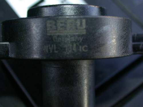

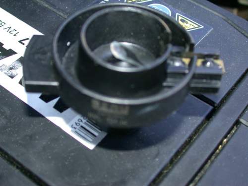

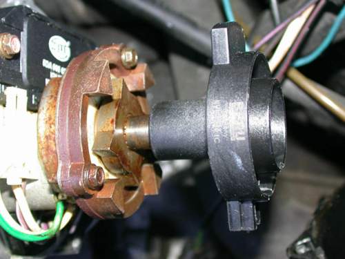

So im Anhang habe ich mal ein Foto von den beiden Zündverteilern gemacht, welche ich habe. Der Wagen lief bereits mit beiden mal. Der Zündverteiler im Motor ist der originale und sollte somit der LZ sein.
Der andere, welcher auf dem Boden (3 Fotos) liegt ist der von einem NZ Motor.
Die induktive Messzange von der Zündzeitpunktlampe habe ich um jeweils ein Kabel gelegt. Dann die Krokodilklemmen an die Batterie angeschlossen.

Wie sah das mit der Verlinkung des Schaltplans aus? Diesen konnte ich nicht nicht finden. Ich habe nur den Schaltplan vom C16NZ., nicht den vom LZ.
So ich denke jetzt habe ich den Schaltplan vom LZ gefunden. Ich habe ihn mal hier im Anhang hochgeladen.
Hm, demnach wäre der Eingang zum Zündmodul gleich, beim Ausgang jedoch Anschluss B und C vertauscht. Aber der rote Eingang passt zur Zeit ja noch nicht.

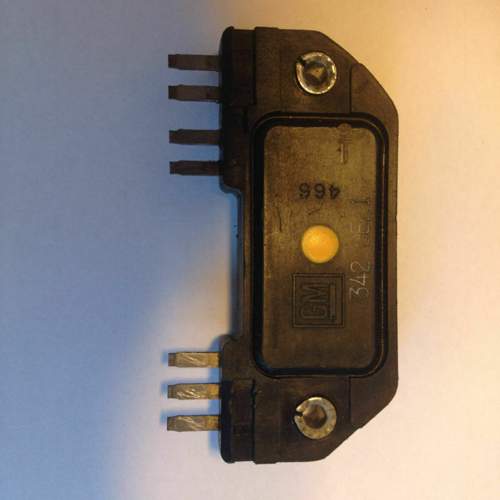

?So, ich habe hier mal ein Foto von einem alten Zündmodul des C16LZ-Motors beigefügt.
Von links nach rechts (Li.= 4 / re.=3 Anschlüsse) ist die Bezeichnung am Modul der Anschlüsse wie folgt:
P / N / E / R und + / C / B (original am Modul selbst)
Lt.Zng.: D / C/ B / A und B+ / C- / +(4)
Jetzt liegt folgene Werte gegen Masse an:
+ = 12 Volt
C = 12 Volt
B = 0 Volt
