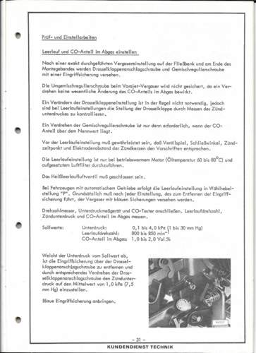

Niemals was am Vergaser verstellen, wenn der Choke gezogen ist. Geht er warm, bei eingeschobenen Choke aus, ist er zu mager. Hast Du keinen Tester wird es für Dich schwierig... Du mußt dann den CO korrigieren.
Prüfe aber, ob der Choke richtig eingestellt ist, also richtig auf und zu geht.

So, Anbei die Methode zum Leerlauf einstellen.
Varajet-blatt
Varajet Vergaser
Varajet Vergaser

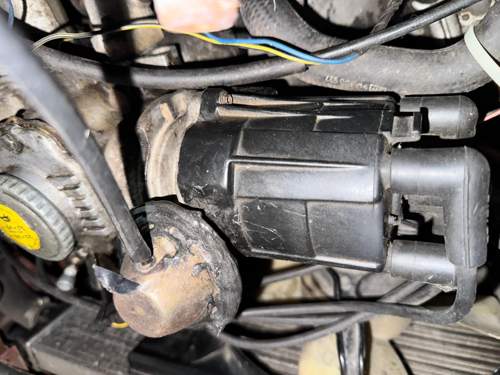

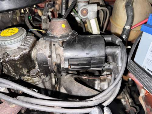

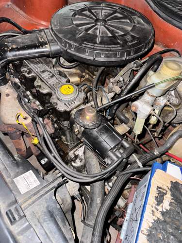

Guten Abend, ich hätte mal eine Frage bezüglich der Zündung/ Unterdruckdose am Opel Ascona C. Mein Bruder hat sich diesen vor kurzem gekauft. Das Auto war früher in Kroatien angemeldet und ist etwas anders im Vergleich zu dem Ascona C eines Freundes.
Bitte die Bilder anschauen um nachfolgenden Text zu verstehen.
Und zwar ist das Problem die Unterdruckdose dort war die Membran gerissen und wir haben diese zwar repariert (mit Gummihandschuh, 2K Kleber und Flüssigmetall) da es für die verbaute Ausführung keine Ersatzteile gibt, allerdings war sie nach einer kurzen fahrt wieder kaputt.
Nun ist die Frage, ob es ein Umbaukit gibt, die Zündanlage auf die normale gängige Deutsche Variante umzubauen?
Da es da noch Ersatzteile geben sollte, für die Kroatische nicht.
Hoffe, ihr versteht mein Problem und unter euch sind paar Spezies, die mir helfen können.
Danke 🙂
Motorraum Zündanlage
Servus! Sollte da nicht etwas vom E-Kadett passen? Da müsste sich doch beim Schrotti ein Verteiler und die entsprechende Zündspule mit Zündsteuergerät auftreiben lassen.
Wir hatten einen 1,4er E-Kadett in der Familie. Der Verteiler sah dem auf dem Bild sehr ähnlich.
Mfg
Servus. Also Auto läuft ganz normal. Zündverteiler usw ist alles in Ordnung. Nur da die Unterdruckdose kaputt ist hat er nicht die volle Leistung. Ich schau morgen mal wie das bei e Kadett gelöst ist. Danke erstmal
Unterdruckdose lässt sich auch ordentlich reparieren, so dass sie länger als ein paar Stunden hält. Hab das schon mal gemacht, an einem alten Taunus P5. Ich guck mal, ob ich das irgendwo hier gezeigt hatte.
