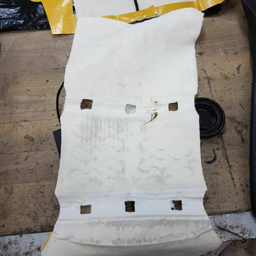

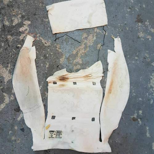

ich benötige - falls mir da jemand helfen kann - die Artikelnummer der Sitzheizung für den Fahrersitz meines Audi A4 2.0 TFSI Quattro, Erstzulassung 2004. Ich habe aktuell das Problem, dass die Heizung so heiss wird, dass sie bereits ein kleines Loch in den Sitz (Sitzfläche) gebrannt hat. Nun war ich bei einem Sattler, der mir sagte, es wäre keine große Sache, jedoch muss ich die Sitzheizung bestellen (sie wäre defekt), dann könnte er wieder alles in Ordnung bringen. Nun gehe ich mal davon aus, dass die Sitzheizung zweigeteilt ist, ich also nur den Teil der Sitzfläche für den Fahrersitz benötige.....

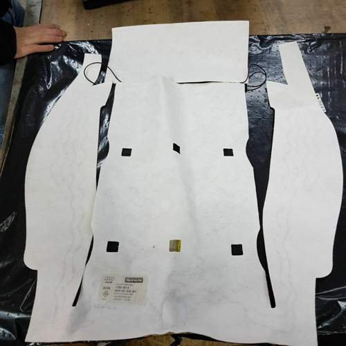

Hallo zusammen ich hatte vor kurzem bei audi angefragt wie teuer die komplette Sitzheizung kostest die sagten mir so 279 Euro die habe ich mir klar nicht bei audi bestellt sondern bei nem Zubehörladen der mir die originalen für 230 Euro verkaufte. Habe mir einen Sattler ausfindig gemacht bei dem ich ca 80 Euro für den Einbau bezahlte den audi möchte ja dafür 300 euro. So zu sagen habe ich jetzt 310 Euro bezahlt. War auch die ganze Zeit beim Umbau dabei und kann sagen wenn Mann so etwas selber macht brauch man sehr viel gedult und Fingerspitzengefühl. Die Bilder was dabei sind, sind die alten und neuen Matten
