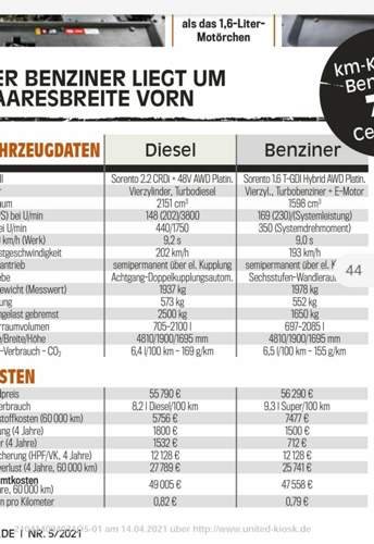

Interessanter Artikel zum Kia Sorento: Kosten pro Km, Diesel vs HEV= +3,4%. Der Diesel würde sich lohnen wenn man im Jahr mehr als 24.000 km fährt....
der Autobahnanteil scheint sehr hoch zu sein, bei dem Testverbrauch.
Der Diesel hat ein 48 Volt System? Lese ich das erste mal.
12000€ Versicherung in 4 Jahren? Ist das der Tarif von Crashkid Dennis?
Beim Vergleich zwischen Diesel und Hybrid muss man klar wissen wofür man das Auto braucht. Fährt man mehr Langstrecke vorwiegend Autobahn, dann wird der Diesel schneller besser dastehen, bei viel Stadtverkehr und Umland wird der Hybrid unschlagbar sein. Im Test sind die Autos natürlich unter den großzügigen Bedingungen verglichen worden. Müsste man nur wissen unter welchen Bedingungen.
