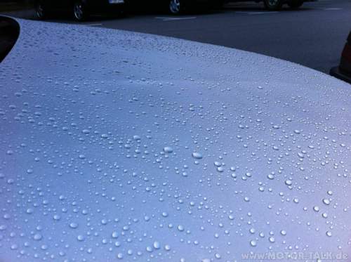

War heute Vormittag nach 9 Tagen und 250 km, Laternenparker mal waschen. Bisher keine Veränderung, weder beim Shield, noch bei den beiden Vergleichswachsen. Darum hab ich mir neue mal Fotos gespart. Was ich definitiv sagen kann, die bessere Schmutzabweisende Wirkung ist ein Märchen. Der Dreck bleibt genauso dran hängen, aber ich denke das ost nicht wirklich eine Überraschung, oder?
Nach fast 4 Wochen und einer Handwäsche mit Nigrin Autoshampoo (vor einer Woche).
Ca. 1000km gefahren und Laternenparker...
Img-1330
So sieht mein Nigrin Hartwachs nach 1200km und 1 Woche auch aus 😁
Allerdings ist die Standzeit nicht der Renner. Da ich recht pingelig bin frische ich die Wachsschicht alle 14 Tage auf, da das Hartwachs sonst stellenweise schon weg ist.

@Mcgusto
Sieht noch gut aus!
@fabi.91
Wenn das Nigrin Wachs nach einer Woche auch so aussehen würde wäre es nach einer weiteren Woche doch nicht weg, oder fährst du alle 2 Wochen durch die Waschanlage? Also irgendwas stimmt an der Geschichte nicht.
Ich habe ja geschrieben das es stellenweise weg ist.
Das heißt ich habe nicht mehr den gewünschten Abperleffekt wie noch vor 7 Tagen. Darum mach ich das alle 14 Tage.
