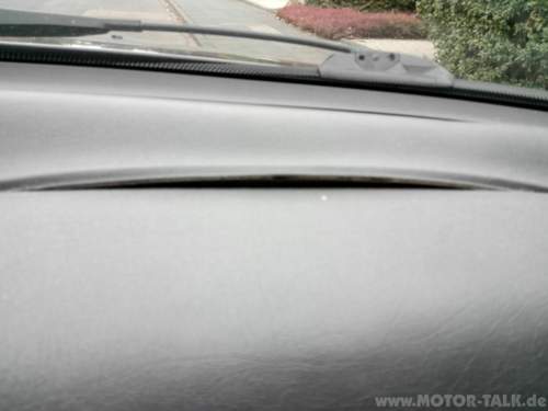

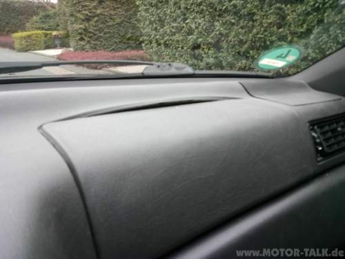

bei meinem Armaturenbrettoberteil löst sich die obere Schicht im Bereich des Beifahrerairbag von der (ich nenns mal so) Trägerplatte.
Fotos anbei.
Meine Fragen:
- Hat sowas schonmal jemand gehabt?
- Lässt sich das irgendwie "kleben" oder anders wieder an der "Trägerplatte" fixieren?
Auf die Funktion des Beifahrerairbags wird das wohl keine Auswirkungen haben, schätze ich, dennoch finde ich das optisch alles andere als "ansehnlich".
Würde mich über Tips freuen, wie man das am besten wieder hinbekommt.

Bekanntes Problem beim Alibert. Ich denke es lässt sich nur bedingt beheben. Habs an meinem damals mehr schlecht als recht hinbekommen.
Ich weiß ja nicht genau, was da drunter ist.. An Material meine ich, jedoch hat bei meinem Teilleder Lenkrad, wo sich das Leder ebenfalls ablöste "Pattex 100%" ganz prima wieder gefixt..
Ist jetzt ein gutes dreiviertel Jahr her.. Und hält nach wie vor..
Und da oben auf dem Armaturenbrett geriffelt man ja weit weniger dran rum, als am Lenkrad..
Wenn die o.g. Klebe für Deine Materialien geeignet ist, meiner Meinung nach, so ziemlich die beste Wahl..
P.S. Gummi geht mit dem Zeug auch bombig..
Da ist Metall drunter. Und die Sonne knallt drauf. Da rollt sich das Material nach einiger Zeit wieder hoch.
@josch0152 schrieb am 1. Februar 2017 um 17:11:01 Uhr:
Also, bei uns auf der Arbeit verkleben die da sogar Panzerstahl mit Kohlefaser verstärktem Irgendwas..
Ob die Bauteile allerdings später thermischen Belastungen ausgesetzt sind, weiß ich nicht..🙄😕
Wobei.. Wenn die Rückseite eines schwarzen (im Sommer mächtig heißen) Lederlenkrades hält, warum sollte es beim Armaturenbrett nicht halten..😉
Die Oberfläche des A-Brettes ist mehrschichtig (Schaumstoff/Kunststoff). Ich denke diese Materialien dehnen sich unterschiedlich und sorgen bei Temperaturschwankungen für Spannung. Ausserdem kann sich der Schaumstoff auflösen (der Kleber mag halten, der Schaum nicht. ;-)
@josch0152 schrieb am 1. Februar 2017 um 17:45:12 Uhr:
Siehste.. Das meinte ich mit "was für Materialien".. Bei Schaumstoff rate ich selbstverständlich auch von meinem "Wundermittel" ab..!!!
Ich würde in diesem speziellen Fall einfach mal bei einem Sattler anrufen..

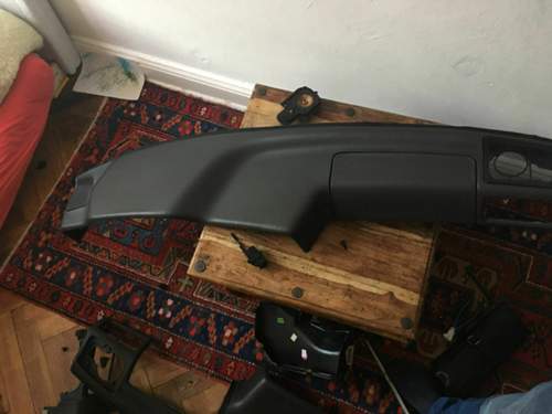

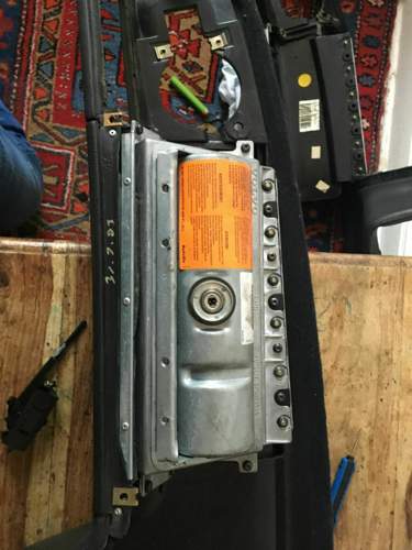

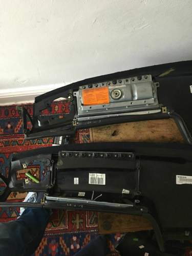

Hatte den Spaß in September auch mit dem portugiesischen T5 das Teil war auch fertig.
2016-09-12-18-41-11
2016-09-12-18-50-48
2016-09-12-18-48-53

Habe es mit ein wenig Silikon znd eine Nacht Druck hinbekommen.
Sanitärsilikon?😁😁😁
@josch0152 schrieb am 1. Februar 2017 um 20:09:58 Uhr:
Sanitärsilikon?😁😁😁
Ja, ein paar Tropfen, ohne das der Müll rausquillt. Dann einen 5 L Benzinkanister drauf und es hat wirklich super gehalten.
Dachte mir damals, probiieren kann man es bevor eh ein neues draufkommt. Und, nicht soweit reinspritzen, dass das Gesichtskissen beim Unfall hängenbleibt. 🙂😛
Oh, öfter mal was neues, bisher hab ich nur in etlichen Fällen gesehen, dass sich die Abdeckung vom Airbagfach ablöst, vom A-Brett selbst noch nicht.
Wenn man den Schlitz freihält, dann sollte das eigentlich auch mit Heisskleber gut zu machen sein, wenn Eigen mal irgendwann nix mehr hat.
