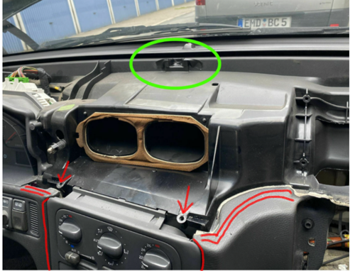

mein Armaturenbrett im C70 hat angefangen zu quietschen bzw jetzt permanent und ziemlich krass.
Hab mal ein Video angehängt. Es kommt aus der Mitte und ich brauch wirklich nur leicht irgendwo dagegen zu drücken.
Das hatte ich eigentlich so seit gefühlt 2, 3 Jahren aber nur wenn es draußen brutal kalt war und verschwand sobald die Heizung angefangen hat zu wärmen. Aber auch nicht so krass ausgeprägt.
Jetzt wenn die Heizung anfängt zu wärmen wird es nur etwas besser. Drücke ich während der Fahrt gegen das A-Brett hört es sofort auf.

Ja, die Düsen der Lüftung meine ich, vor allem die in der Mitte. Dann sieht du auch gleich ein paar Schraubverbindungen. Von außen meine ich, das du nicht drankommst ohne etwas abzubauen, du weißt es nur noch nicht 😁

Nein, ich meine die vier Lüftungsdüsen für den Innenraum. Dahinter sind doch auch ein Großteil der Schrauben versteckt. Wo du rumdrückst in deinem Video, sind hinter der Düse zwei Schrauben, nicht das die lose sind.

Wie wahrscheinlich ist es eigentlich das die Schrauben unter der Wischer-Abdeckung eventuell locker sind? Also die das A-Brett von draußen festhalten.
In einen ENG Forum hatte da einer ein Lifehack Extrem ... Der hat die Schrauben alle rausgedreht und Bauschaum reingeballert und Schrauben wieder rein. Ok, das ist schon total irre das zu machen 😁 haha
Fonojet hatte einen guten Link gepostet. Da kann man die Schraubenlöcher der Schrauben die ich meinte gut sehen. Im Bereich der Doppelstriche berührt sich das Kunstleder von Ober- und Unterteil. Der Bereich mit dem einfachen Strich wäre bei mir auch ein heißer Kandidat. Der Ansatz von tdi ist auch ganz gut. Dann kannst du direkt das Stirnlager Motor und diese Moosgummis an den Wischerwellen wechseln. Laub und Krümmel raussammeln bietet sich auch an. Mach dir Klebeband auf die Windschutzscheibe um die Wischerposition wiederzufinden.

Wasserfangkasten Abdeckung demontieren und die 4 Schrauben des Armaturenbretts von außen gefühlvoll nachziehen.
