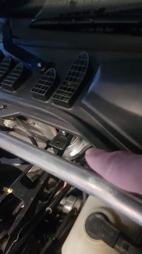

Früh eingebaut beugt die Domstrebe auch brechende Halterungen am A-Brett vor... Angeblich...
Brechende Halterungen sind im Coupé eher die Ausnahme. Selbst die obligatorischen Risse oben am Sonnenstandssensor kommen, meiner Meinung nach, beim Kombi häufiger vor.

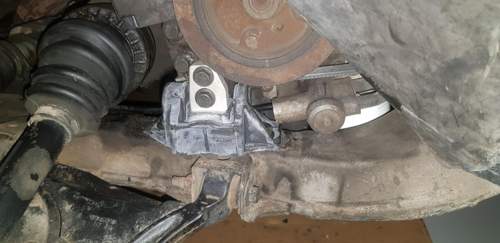

Moin Gagi 1911,
wenn man die Motorlager tauscht, reduziert man auch die Geräusche am Armaturenbrett. Bei mir ist das obere Brett ( die Schiene) leicht angebrochen.
Ob warm oder kalt hatte ich immer ein lautes Knarzen am Armaturenbrett auf Beifahrerseite.( dort wo es gebrochen ist)
Ich habe bei mir das Motorlager an der Spritzwand und unten rechts Beifahrerseite getauscht.
Beide waren hinüber.
Jetzt ist es viel besser. Man hört es noch leicht am Anfang wenn ich losfahre und beim Fahren nicht mehr .

Moin, bei meinem sind schon alle Lager/Kissen im Laufe der Zeit ausgetauscht worden.
Die Drehmomentstützen Oben und Unten schon 2 mal, die halten nicht besonders lange.
Nächstes mal kommen Polyurethan Dinger rein
Aber trotzdem danke für den Tipp

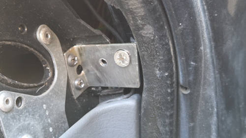

Nachdem das Quietschen und Knarzen hinter meinem Armaturen in den letzten Wochen unerträglich wurde, musste was passieren. Ein Ausbau und Reparatur kam nicht in Frage. Dazu bezweifle ich auch, das die ausgebrochenen Halterungen wirklich nachhaltig repariert werden können. Reparieren und in einem Jahr feststellen, dass es nicht hält, war nicht die erste Option. Dazu ist der Ausbau ein kompletter Aufriss.
Also kam ich auf die Idee mit den zwei Winkeln, die am A-Brett und an der A-Säule befestigt werden. Die Winkel werden mit einer M5-Gewindeschraube gehalten. Der Andruckkraft kann mit der Schraube verändert werden. Der Aufwand für die Winkel hielt sich in Grenzen. Alles hatte nicht mehr als drei Stunden gedauert. Kosten 0 Euro.
Ich fahre jetzt seit einer Woche mit der Konstruktion und es herrscht himmlische Ruhe im Armaturenbrett. Ob alles auch mechanisch hält, wird der Dauertest zeigen.
Winkel links
Winkel rechts
Ah, gar nicht blöd! @Holger-TDI 🙂
Hast du dieses M5-Gewinde direkt in den Türholm (also die A-Säule) geschnitten?
Das genietete Blech daneben, ist das ja auch eine Eigenkonstrukion, oder? (*neugierig frag*)
Ja, das M5 Gewinde habe ich direkt in die A-Säule geschnitten. War überhaupt kein Problem.
Die genietete Blech ist original. Dieses befestigt den Lüftungskanal, der von innen kommt.

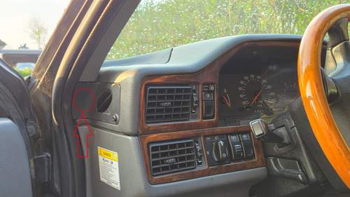

Könntest du bitte ein Foto von weiter weg machen? Dann kann ich mir bisschen mehr vorstellen wo und wie du es verschraubt hast und wenn’s nicht patentiert ist, mal probieren 😁
Das Armaturenbrett in 30 Minuten ausbauen! Bis du der Zauberer von Oz? Ich vermute, du meinst den Armaturenbrettdeckel? Den baue ich dir in 20 Minuten aus😁
Spaß beseite. Auf dem Foto ist der Winkel angedeutet. Wird aktuell vom A-Deckel verdeckt.
Ein Patent auf ein Auto anmelden, was seit 29 Jahren nicht gebaut wird, dürfte schwierig werden. Aber trotzdem eine gute Idee.
Armaturenbrett
Echt genial und vor allem Unsichtbar.
