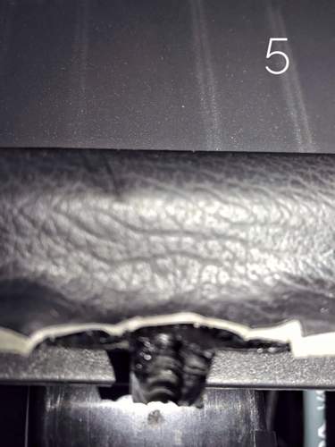

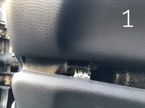

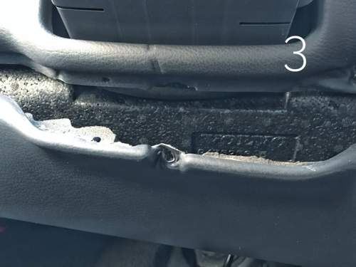

So, hier ein paar Fotos von der fahrerseitigen, unteren Armaturenbrett-Abdeckung.
Vom kleinen Haken (dem "Steg"😉, wo sich vermutlich der Gegenpart zur Schraube befand und der mittig unter dem Lenkrad die Abdeckung gehalten hat, hab ich kein brauchbares Bild zustande gebracht (Foto 5). Mittlerweile ist das Schraubenloch der Abdeckung ausgerissen (Foto 3), und auch die linke Aussparung für den Haken ist gebrochen (Foto 1). Was haltet ihr von einer Verschraubung an den beiden, mit rotem x markierten Stellen (Foto 4), um die Abeckung oben zu halten? Wird nicht toll aussehen, klar. Einzig die rechte Seite ist noch brauchbar (Foto 2).
Was schlagt ihr zur Rettung der ganzen Chose vor? Erstmal hab ich keinen Plan, außer ein dünnes, schneidbares und verformbares Verstärkungsblech zu besorgen. "Weld"- Kleber hab ich vorrätig.

Blechstreifen an den Plastikteilen annieten, das funktioniert recht gut und fällt auch kaum auf.
In der Mitte, da wo das Plastik-Gewindeloch einst war, hab ich ein Loch in das festgenietete Blech gebohrt und eine Blech-/ bzw. Schnappmutter draufgeschoben. Das abnehmbare Teil hat an der Stelle auch einen angenieteten Blechstreifen mit Bohrloch, und so lassen sich die Bleche mit einer Blechschraube bequem und einfach verschrauben und wieder lösen. Auch die weggebrochenen Schlitze für die Beiden Haltelaschen sollten sich mit kleinen Blechen nachbauen lassen
Das Auto habe ich unfallbedingt leider nicht mehr, aber die so reparierte Verkleidung hab ich immerhin noch als Ersatzteil liegen, ich kann morgen mal ein paar Bilder davon machen.
Merke: Gebrochenes Plastik lässt sich generell recht gut mit Blechstreifen bzw. Blechstücken und Alunieten reparieren 🙂
