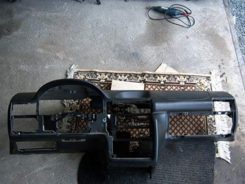

hat schonmal jemand das Armaturenbrett bearbeitet? Ich wöllte gerne die Maserung entfernen und Ablagefläche(n) schließen.
Die Unterkonstruktion ist aus Pappe soweit ich weiss... Aus welchem Material der schwarze Überzug besteht weiss ich nicht.
Wie und vor allem mit welchen Hilfsmitteln könnte ich mein Vorhaben in die Tat umsetzen?
Bin für alle Tipps dankbar

sollte man denn die gummischicht komplett wegschleifen und das zeug auf die pappe auftragen oder den gummi anschleifen und dort das zeug drauf? welcher untergrund ist bzgl. der haftung besser geeignet?

bringt mich jetzt aber alles nicht so richtig weiter... worauf hält gfk nun besser? dem gummizeug oder der papp-unterkonstruktion?
Ich würde sagen, auf dieser Pappe.
Grund: Pappe nimmt leichter Feuchtigkeit (vom Kleber oder wie man das nennt) auf und daraus schließe ich einfach mal, dass es besser hält.
Da dieses Zeug aber sowieso wie sau klebt, dürfte der Untergrund fast egal sein ...
könnte aber auch sein dass die feuchtigkeit die schichten der pappe voneinander löst und man somit die gfk-haut samt oberster pappschicht im ganzen abheben kann

Ich denke mal, wenn man diese strukturierte Schicht einfach mit 80er Sandpapier (wurde hier irgendwo empfohlen) anschleift, dann sollte nach einer Reinigung auch die GFK Matten und der Kleber (oder wie man das nennt) halten.

geht mir momentan um den untergrund... der gummiüberzug is ja elastisch... das kann nicht gut sein... aber ob die mauke auf der pappe hält weiss ich nicht... dazumal der überzug locker 2-3mm stark ist... das is ja mords schleiferei... elendig viel gfk brauch ich dann auch... das könnte dann u.u. brechen und wird HUNDESCHWER auf diese riesige fläche

die haben die mulden mit (lösemittelfesten) sturodur oder sowas aufgefüllt und zurecht geschnitzt. das brett ganz grob angeschliffen und einmal mit harz eingepinselt und dann alles noch mit drei schichten gfk überzogen.
wie schon gesagt, löscher mit kanickeldraht bedecken...

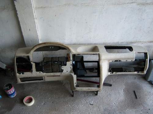

hab heute angefangen das ding zu bearbeiten... wollte die oberfläche mim deltaschleifen und 80er Körnung schleifen... das kannste total vergessen. das zeug schleift man keinen zehntel millimeter ab...
hab das armaturenbrwett dann kurzerhand via flex und fächerscheibe gehäutet. gab zwar ne mords sauerei aber is jetz nackt. theopraktisch müsste polyesterharz auf der pappe halten. (hab ich an nem alten brett getestet)
der überzug macht gut 2 mm aus die ich nun mit glasfasermatten und besagtem harz wieder "herstellen" werde.

mal ne frage... welche spachtelmasse empfiehlt sich wenn der untergrund aus polysterharz/glasfasermatten besteht?
kann man da sowas oder sowas nehmen?
ich würd ja SOWAS nehmen 😁 😛 😎
nee, im ernst. ist vom theopraktischen, objektiv gesehen, das gleiche. wobei ich zum zweiten tendieren würde.
ich auch, weil billiger 😉
oder gibts da nen anderen grund?
