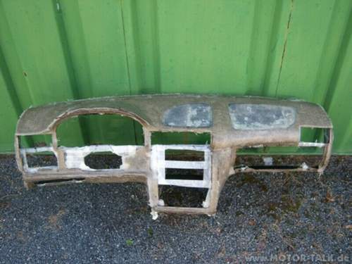

hat schonmal jemand das Armaturenbrett bearbeitet? Ich wöllte gerne die Maserung entfernen und Ablagefläche(n) schließen.
Die Unterkonstruktion ist aus Pappe soweit ich weiss... Aus welchem Material der schwarze Überzug besteht weiss ich nicht.
Wie und vor allem mit welchen Hilfsmitteln könnte ich mein Vorhaben in die Tat umsetzen?
Bin für alle Tipps dankbar

hey!! machs am besten auf die pappe aber ich würde vorher faserspachtel mit groben fasern verwenden und darauf bindet das richtige epoxydharz auch gescheit.
kann immer nur wieder www.variotex.com empfehlen das zeug ist aller erste sahne.
die grüne faserspachtel lässt sich nach ner viertel std bohren schleifen was auch immer 😉
hab das ding jetzt komplett mit polyesterharz und glasfasermatten überzogen... sieht im grunde genommen aus wie sau aber wird ja noch verschliffen...
als spachtel wäre mir etwas mit langer verarbeitungszeit am liebsten... bin halt nicht der schnellste, weisste?! 😉 😁
ich glaube ich bestelle aus kostengründen das "sowas" von ebay...
