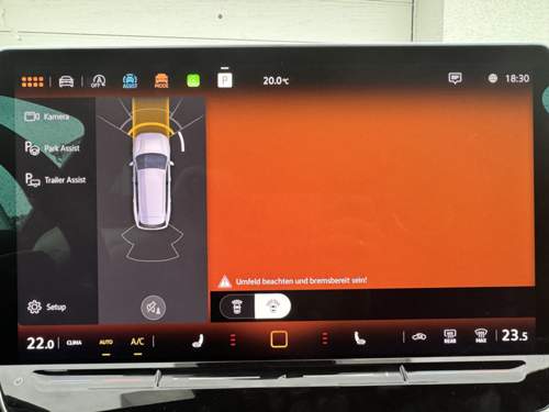

ich bin seit gut 3 Wochen stolzer Besitzer eines B9 R-Line mit dem 2,0 150PS Diesel. Vorher hatte ich den B8.
Nun möchte ich mal bei euch nachfühlen wie Ihr folgendes seht:
Im B8 gab es für das Einparken so eine nette Taste rechts neben dem Automatikhebel, mit welcher man schnell auf Area View umschalten konnte. Damit war es mir immer möglich kerzengerade einzuparken und den Bordstein im Blick zu haben.
Jetzt beim B9 gibt es den Area View ebenfalls nur extrem umständlich zu erreichen:
Sortcut in der Liste oben -> beim drücken kleine verzögerung -> dann öffnet sich der Park assist -> weitere verzögerung -> dann auf Kamera drücken -> weitere verzögerung -> dann ist Area View bereit...
Wenn vorher die Parksensoren anspringen, kann ich die Kamera nicht aktivieren. Erst auf das X bei der Sensorenansicht und dann wieder wie oben beschrieben.
Finde ich extrem umständlich und dauert für ein schnelles einparken einfach zu lange, weil ich mich auf das drücken konzentrieren muss.
Wie ist da euere Meinung? Vielleicht kommt irgendwann ein Update, dass die Kamera vor dem Einparkassistenten aktiviert wird...

Also Stand jetzt ist es so, dass wenn man in den Rückwartsgang geht, die Kameras vorne und hinten angehen. Fahre ich vorwärts in eine Parklücke, gehen Stand jetzt, nur die Abstandssensoren „Pieper“ an.
Wenn man den Area View in dem Menü aktivieren will kommt kein Bild!
Man muss erst mit X die „Sensoren Ansicht“ beenden und dann wieder wie am Anfang von mir beschrieben über das Menü Area View aktivieren.
Ich finde das extrem umständlich und schlecht Programmiert…
Zumal es beim B8 schon besser funktionierte.

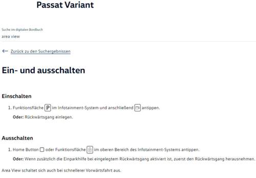

Also im schlauen Bordbuch steht ... oder Rückwärtsgang einlegen?
Ist dann also falsch und kann bei VW reklamiert werden!!!

Was schreibt ihr hier denn alle?
Wenn ich den Rückwärtsgang einlege, kommt bei mir sofort die Vogelperspektive (Area-View), ohne, dass ich irgendwelche Tasten drücken müsste!
Das ist einfach nur eine Einstellungssache.
Ganz abgesehen davon, ist das Bild der Vogelperspektive beim B9 gefühlt deutlich besser als beim B8.
Dafür ist das Bild der Rückfahrkamera deutlich schlechter geworden.
@christian_2 schrieb am 1. Juli 2024 um 17:54:06 Uhr:
also doch wie im Bordbuch - kann es leider nicht live testen, da ich mein Auto erst nächste Woche bekomme

Da muss ich dir Recht geben. Bin eben ans Auto und im Rückwärtsgang kommt AV. Aber Vorwärts nicht und im Stand nicht so einfach wie beim B8 erreichbar. Hier ein Bild beim nähern an die Garage.
Vorwärts kam aber meines Wissens noch in keinem Modell und Baujahr die AV Ansicht
