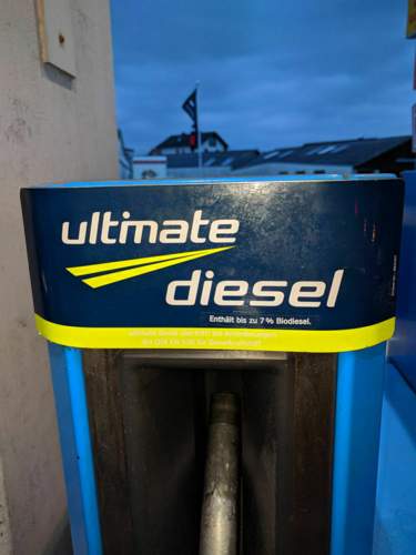

Ich kram das Thema mal raus.
Ist euch auch aufgefallen, dass der Ultimate Diesel jetzt 7% Biodiesel enhält?
Laut der Beschreibung von Aral im letzen Absatz, sollte das nicht der Fall sein.
Wer hat ne Erklärung?

Bis zu 7% Biodiesel muss wohl aktuell im Kraftstoff sein. Wieviel da wirklich drin ist, steht nicht auf der Zapfsäule.

und trotzdem gibt es seit Jahren keine Häufung von verendeten Einspritzanlagen mehr zu beklagen...komisch. Alle die ultimate tanken müssten doch schon längst kaputte Motoren haben.
Offenbar ist das ultimate mit einem HFRR-Wert von 400 (laut einem Aral-Prospekt: 330) kein Problem für die Anlagen.
Meinst du wirklich, dass aral es bei dem teuren Sprit nicht hinbekommen würde, den HFRR-Wert auf rund 200 zu bekommen (also auf den Wert, den viele andere billigere Dieselsorten von Haus aus aufweisen), wenn das wirklich wichtig wäre? Ein wenig RME dazu und schon hätte sich das Thema erledigt.
Ich glaube nicht, dass aral das Risiko eingehen würde, dass ausgerechnet ihr teuerster Diesel-Kraftstoff moderne Einspritzanlagen schädigt.
Dass man es beim ultimate bewusst nicht macht, zeigt aber, dass der Schmierhype in Bezug auf den Einsatz von 2-T-Öl, unbegründet ist. Wenn 2T-Öl das Zaubermittel schlechthin wäre, hätte aral das schon längst in das ultimate gekippt. Schließlich stellen die das Zeug ja selbst her und die Kosten sind gering.

Nach EN 590 soll der HFRR von Diesel maximal 460 µm sein. Das ist mit 403 bzw. 405 mehr als übertroffen. Wie kommt man da auf die Aussage "schmiert bedeutend schlechter"?
Das ein Mindestwert übertroffen wird ist klar, sonst gäbs den Sprit in De gar nicht.
Ändert nichts daran, dass das andere Kraftstoffe besser können. Bedeutend.
400um vs 200um.
