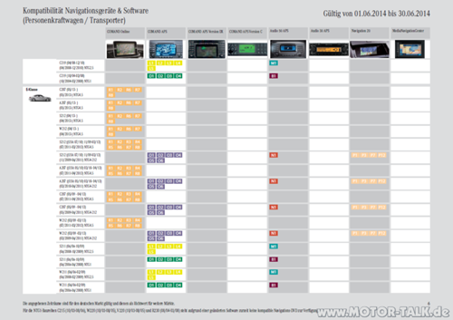

Nur mal so, es gibt sehr wohl ein Audio 50 APS NTG1 und ein Audio 50 APS NTG2 und ein Audio 50 APS NTG2.5 und ein Audio 50 APS NTG4-204 und ein Audio 50 APS NTG4-212.
-> Wie erkenne ich APS50 NTG1 oder NTG2 ?

Wie soll ich drauf sein? Es heißt Audio 50 und das andere COMAND APS aka NTG1 oder NTG2.5! Der einige der verwirrt ist bist du wohl wenn du von APS50NTG1 sprichst. Und wenn du dir mal den Titel vom TE anguckst spricht er sehr wohl davon. Das war der Grund warum ich es korrigiert habe.
Wat?
Nochmal. Dat Dingen heißt offiziel Audio 50 APS. Es wird auch gerne als APS 50 bezeichnet. Was ist daran so schlimm ob zuerst das APS oder danach genannt wird?
Da es auch, wie beim Comand, zwei Technikgenerationen gab, ist es doch super, dass der TE auch hier die Generation, nämlich NTG 1, genannt hat, da es auch ein NTG 2.5 gibt.
