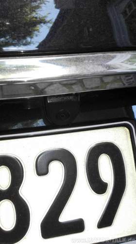

So, ich habe heute einen Auftrag erteilt. Verbaut werden Kamera und Monitor des Deutschen Herstellers Ampire:
Kamera und Monitor .
Das Ganze per Kabel verbunden für beste Qualität. Der Monitor hat trotz seiner geringen Größe eine anständige Auflösung und wird im "Aschenbecher" verbaut. Klar wäre ein größerer Monitor schön, aber den WoMo Look auf dem Armaturenbrett wollte ich nicht... Einbau Anfang März beim Fachhändler, es sollte also nichts schiefgehen. Werde mal Fotos machen wenn gewünscht.
Schönen Sonntag noch!
am letzten Donnerstag war Einbau Termin. Alles an Kabel wurde im Kabelkanal (Heckklappe-> Himmel, etc.) verbaut und ist nicht sichtbar. Der Monitor ist jetzt doch der 3,5' von Luis geworden, da Ampire diesen nicht liefern konnte. Der Einbauort der (Ampire-Gewinde-)Kamera ist neben der Kennzeicheleuchte in der Griffmulde und die Kamera ist fast nicht sichtbar (schwarz auf schwarz). Das Bild ist top und es ist wirklich eine echte Hilfe beim Parken. Ich bin zufrieden! Wenn das Wetter besser wird, mach ich noch mal ein paar Fotos.
Hier mal ein Bild der Kamera. Auf Anfrage für Fabio.
Beste Grüße,
DerDoc

Ey, Super Danke dir.
