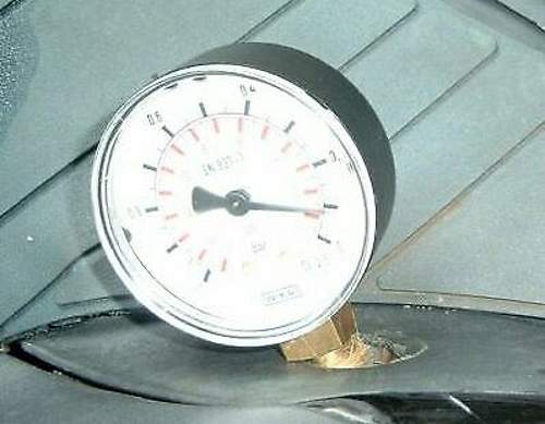

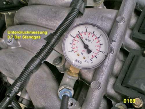

0,1 bar Unterdruck ,wäre das für nen 2Takter annähernd normal ?
Nach meinen Erfahrungen beim 4T nicht,im Standgas hat der 0,8.

@Kodiac2 schrieb am 25. Januar 2019 um 22:57:26 Uhr:
ein Unterdruck von 0,1 bar beim Ansaugvorgang eines 2T-Motors reicht dicke aus. Du mußt den “Totraum“ des Kurbelgehäuses beim Zweitaktmotor und auch noch den eingeschränkten “Saughub“ aufgrund der zeitweise noch geöffneten Überströmkanäle berücksichtigen. Das gilt auf jeden Fall zunächst mal beim Starten des Motors per Kick- oder Elektrostarter. Beim laufenden Motor entstehen dann Gasschwingungen, damit ändern sich auch die Druckverhältnisse.
Gruß Wolfi
PS: Biste da sicher mit den 0,8 bar Unterdruck beim 4T-Motor?
100%tig,selbst gemessen,am ASS.
Variert natürlich je nach Drehzahl,je höher die Drehzahl desto niedriger der Unterdruck.
Minimum 0,2 Bar bei Vollgas.

@Kodiac2 schrieb am 26. Januar 2019 um 12:57:17 Uhr:
... je höher die Drehzahl desto niedriger der Unterdruck.
Das Manometer haste stromabwärts hinter der Drosselklappe angeschlossen, dort wird auch beim Auto der Unterdruck für den pneumatischen Bremskraftverstärker abgenommen. Mit der Drehzahl hat die Anzeige nur indirekt zu tun, es ist die Öffnungsweite der Drosselklappe. Bei geschlossener Klappe wirkt hinter der Drosselklappe der volle Unterdruck. Öffnet man die Klappe, dann wird der Unterdruck geringer. Du hast natürlich insofern recht, daß bei laufendem Motor dadurch gleichzeitig die Drehzahl des Motors steigt. Führst du die Messung bei ausgeschalteter Zündung/Einspritzung mit gleichbleibender Motordrehzahl durch den Elektrostarter durch, so zeigt sich die primäre Abhängigkeit von der Klappenstellung, d.h. geschlossen -> hoher Unterdruck, Klappe offen -> viel geringerer Unterdruck.
