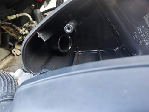

Hier mal ein paar Bilder vom Roller und vom Vergaser.
Auf Bild 4 ist das dicht? Wegen Falschluft? Da gehts weg vom Vergaser.
Aber Falschluft kann man doch ausschliessen oder? Hatte nurmal den Zündkerzenstecker abgemacht und den Luftfilter geöffnet. Ist nach dem Winter einfach nicht mehr angesprungen.
Der Roller
Luftfilter, da hab ich Startpilot rein
Vergaser rechts

Im Bild vier sieht man einen gerissenen Flansch der zum Luftfilterkasten geht, nicht so toll!
Im BIld drei sehe ich eine Schraubenöffnung. Ich vermute mal dort ist die Leerlaufluftnadel eingeschraubt??!!

das ist der gerissene Ansaugstutzen (ASS), damit kann der Roller nicht anspringen. 🙁
Wer so wie der TS überhaupt keine Ahnung von der Materie hat, der sollte seinen Roller besser in die Werkstatt bringen. Man muß nämlich ggf. auch eine Abreißschraube entfernen können, um den defekten ASS auszuwechseln.

Gerissener Ansaugstutzen
