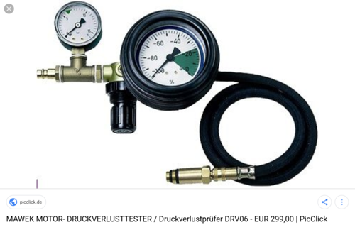

das kann ich nochmal machen, dafür muß ich mir aber einen Adapter bauen. Wie beurteilt man den Druckverlauf dabei? Nur anhand der Strömungsgeräusche ist es doch schwer zu beurteilen oder?
Gruß André
Es gibt spezielle Manometer, welche den Druckverlust direkt als Prozentangabe anzeigen.
Eine “Hörprobe“ ist beim Zweitaktmotor etwas schwierig, weil dieser zum einen viele Öffnungen und andererseits ein gasdichtes Kurbelgehäuse hat. Dennoch wird bei erheblichem Druckverlust teilweise Luft durch den Auslaßkanal oder auch durch die Überströmkanäle und das Kurbelgehäuse in den Ansaugstutzen blasen. Schließt der Kolben mitsamt Ringen dicht im Zylinder ab, käme immer noch die Kopfdichtung als Übeltäter infrage.
Gruß Wolfi
PS: Im Anhang ein Druckverlusttester, mindestens 7 bis 10 bar sollte der verwendete Druckluftkompressor schon aufbringen (siehe grüner Pfeil am kleinen Versorgungsdruckmanometer).

Eine Druckprüfung mit 0,5 bar über den Auslaß ist viel zu wenig, um die Kopfdichtung ausschließen zu können.
Hast du die Option an einen Druckverlusttester ranzukommen? Ansonsten kommst du um den Tausch des Zylinderkits wohl nicht drum herum.

Hallo ,
Ein Druckverlust bis 4 % des eingeleiteten Druckes, gilt als Neuzustand. Druckverlust bis 20 % ist zwar nicht leistungsfördernd aber läuft noch. Darüber liegt eine mechanische Unzulänglichkeit vor. Anstrebsam sind jedoch Werte zwischen 4 und 8 %.
Gruß Geri.
Ausgehend von einem Kompressionsdruck von 6 bar und mehr, wäre eine Druckeinleitung von bis zu 10 bar, für eine aussagekräftige Messung ratsam.
Bedenke aber, 10 bar stellen eine Gewalt dar. Du musst die Kurbelwellen genau auf OT fixieren. Mit fixieren meine ich wirklich gut blockieren. Bei ein paar Grad neben OT kriegst du sie nicht mehr gehalten . Schutzbrille tragen.
