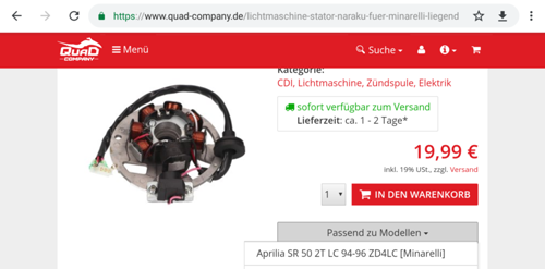

Hallo André,
jetzt weiß ich, daß dieser Stator nicht zu deinem Modell paßt. Es steht ja auch Piaggio Motor in Klammern dahinter. 😉
Der Vollständigkeit halber im Anhang ein passender Nachbau für deinen “echten“ Aprilia.
Gruß Wolfi
Limastator
Das ist mein Stator. Aber da die Messwerte mit den von dir gelieferten Sollwerte übereinstimmt, gehe ich davon aus das mein Stator o.k ist.
Gruß André

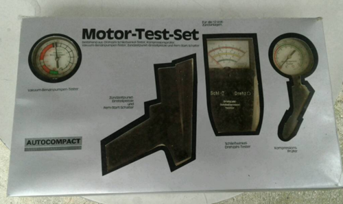

Hi André,
ein Rohfedermanometer reicht für eine grobe Einschätzung des Unterdrucks im Ansaugstutzen wahrscheinlich aus, selbst wenn der Zeiger zittern wird. Dreht der Elektrostarter den Motor inzwischen wieder gleichmäßig durch, das wäre für den Unterdruckmeßvorgang sicherlich vorteilhaft. Um das Durchdrehen des Motors zu erleichtern, könntest du bei dieser Unterdruckmessung ggf. die Zündkerze rausdrehen.
Gruß Wolfi
PS: Habe mir vor Urzeiten mal ein “Kfz-Diagnoseset“ mit Drehzahl-/Schließwinkeltester, Kompressionsdruckprüfer, Unter-/Überdruckrohrmanometer, Fernstarttaster und Zündlichtpistole gekauft. Allesamt sehr einfach aufgebaute Teile, von denen nur noch der Kompressionstester mit Gummikonus gelegentlich benutzt wird. Der Begriff Zündlichtpistole ist für die primitive Glimmlampe aus diesem Set maßlos übertrieben, dafür habe ich mir später den Kemo-Bausatz “Zündstroboskop“ gegönnt.
Motortest
