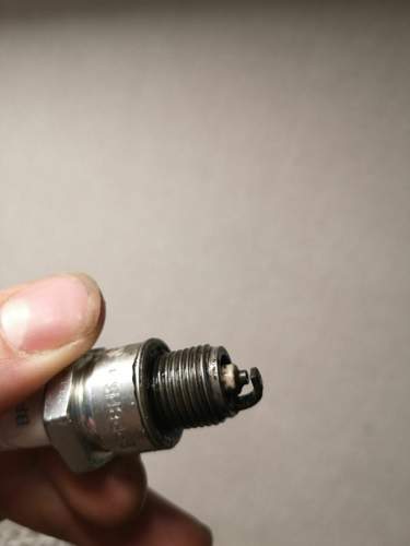

Ich werde mal Fotos von der Zündkerze machen und die reinstellen.
Auch morgen nochmal eins, wenn die Nacht rum ist...
So hier einmal ein Bild nach erfolglosem starten. Sie ist nass...

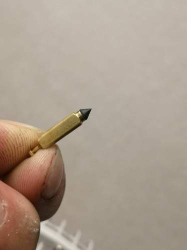

So wir haben jetzt nochmal den Vergaser etwas auseinander genommen und gereinigt.
Zum Schluss haben wir einfach mal Benzin in die Schwimmerkammer gegossen und das Benzin tropft einfach raus, trotz angezogener Abflussschraube. Danach haben wir einfach mal die Öffnung unten an der Schwimmerkammer verstopft (ich weiß das es nicht die Lösung ist) und Benzin reingegossen, bevor wir ihn wieder zusammengebaut haben.
Danach sprang das Ding ohne Probleme an...

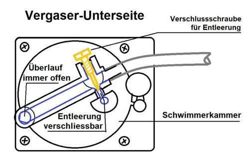

Auf dem Foto unten die Funktion des Überlaufs bzw. der Entleerung 😉

Wenn Sprit in die Schwimmerkammer läuft, dann läuft der Sprit raus, wenn man den Vergaser bzw. die Kammer leicht schräg hält.
Die Schwimmernadel ist leichtgängig und noch in Ordnung.

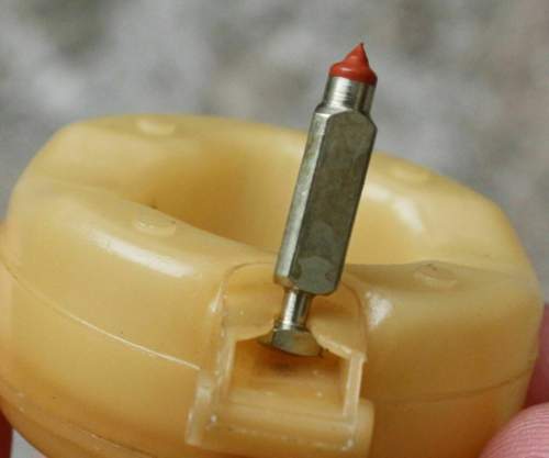

So wie sich das liest, versäuft das Ding, weil die Schwimmerkammer langsam überläuft.
Also kann es am Schwimmer und dem dazu gehörenden Ventil liegen, oder der Schwimmer wird durch zu großen (Pumpen-?)Druck "überstimmt.
Bau den Vergaser mal aus, entferne den Schwimmerkammerdeckel und halte das Ding exakt kopfüber.
Dann schau, ob der Schwimmer in etwa parallel zur Fläche des Deckels steht.
Der Schwimmer darf auf keinen Fall irgendwo am Gehäuse aufliegen.
Wenn das soweit in Ordnung ist, prüfe, ob das Schwimmernadelventil auch wirklich abdichtet.
Dazu einen idealerweise sauberen Schlauch auf den Kraftstoffstutzen und mit dem Mund daran saugen und den Schlauch direkt mit der Zunge verschließen (deshalb sauberer Schlauch).
Der Unterdruck im Schlauch muss eine Weile halten - Falls nicht, dichtet das Ventil nicht richtig.
Bei einem billigen Nachbauvergaser würde mich das auch nicht wundern.
Und vergiss nicht zu prüfen, ob der Schwimmer auch schwimmt.
Sollte da alles in Ordnung sein, prüfe, ob der Druck in der Spritversorgung nicht zu hoch ist.

Grundsätzlich wird ein Vergaser immer so eingebaut, dass die Schwimmerkammer
senkrecht steht !
Fülle mal die Schwimmerkammer nur halb voll und halte/stelle sie in etwa senkrecht.
Tropft/läuft jetzt permanent Benzin aus dem unteren Schlauchanschluss, dichtet die
Verschlussschraube nicht mehr richtig ab (Siehe Zeichnung in meinem letzten Beitr.)
Ist die Schwimmerkammer inkl. Verschlusschraube aber dicht und der (senkrechte)
Vergaser tropft nacht der Befüllung über den Zulauf trotzdem, läuft die
Schwimmerkammer aufgrund eines undichten Schwimmernadelventils über.
Ein tropfender/überlaufender Vergaser ist keinesfalls hinnehmbar !
Jetzt solltest Du aber in der Lage sein, die Ursache Deines Kraftstoffverlustes
zu finden 🙄
