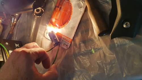

Lampe funktioniert auch, hab'se mal an meine Batterie gehalten und Foto gemacht
Und Kontakt ist auch genügend vorhanden

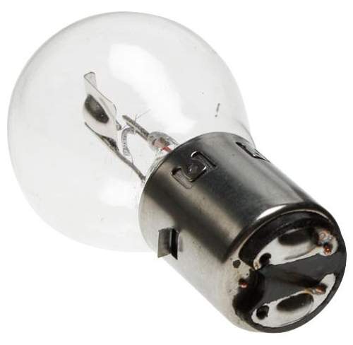

Also als ich den Roller gekauft habe, war auf jeden fall eine 35W drin, die aber kaputt war und dann habe ich halt die Osram Lampen geholt. Edit: Hab mal ein Bild von der alten hochgeladen

Alte Lampe

Also ich habe ja meine Lampe mit Hilfe von zwei Kabeln an meiner Batterie getestet. Nach dem Bild sind erstmal die beiden Kabel aneinander geraten, hat ein bisschen gebrutzelt, war aber nicht länger als 1sek. Hab dann erstmal Spannung gemessen, Multimeter hat aber nichts angezeigt. Habe dann nochmal testweise die Lampe an die Kabel gehalten und die hat geleuchtet, Batterie an Roller angeschlossen, da hat auch alles funktioniert.

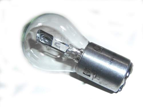

Ich versuche es noch einmal. Dann lasse ich es... Du brauchst nur eine 12V 35/35W BA20D mit diesen langen Kontakten(Beispiel Foto ansehen). Mehr braucht man nicht.

Hab mal ein Bild von den 'langen' Kontakten gemacht, bist du zufrieden? 😁

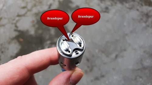

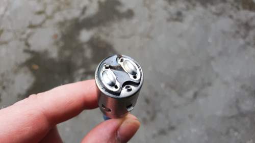

Du suchst im Rollerforum nach Hilfe, weil du nicht in der Lage bist, dein Lichtproblem eigenständig in den Griff zu bekommen, und nun machst du dich über einen Tippgeber lustig. 🙁
Schau' dir lieber mal die Brandspuren unten am Birnensockel an, vielleicht klingelt's dann bei dir, wer hier den Mist an seinem Roller fabriziert.
Gruß Wolfi
Brandspuren
