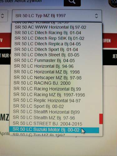

Na da würde ich doch mal sagen, dass der Tag der Inverkehrbringung am 17.02.2002 war. Was dem Baujahr 2002 entspricht. Die Homologation für dieses Modell war im Jahr 1999.
Edit:
Ganz vergessen. Der eingestempelte 04.07.2002 entspricht sicher dem Tag der Übernahme durch den Erstbesitzer.
Hmmmm wenn ich aber das Baujahr eingebe, kommt nach der LC Bezeichnung noch Street etc und mir wird nur sowas angezeigt. Deshalb würde der Auspuff angeblich nicht passen. 🙁
Ich danke euch trotzdem schon mal für die Hilfe. Werde noch mal versuchen irgendwo einen passenden zu finden 🙂
Ach so die Typ Bezeichnung RL für was steht die? Bin halt echt ein Anfänger. Der Roller soll wenn die fast 20 Jahre passen und die nicht mal gelaufenen 8tsd km stimmen noch an meine Jungs weitergeben werden.
Du hast aufgrund deiner Fahrgestellnummer einen wassergekühlten Suzuki-Motor drin. Es gab auch Minarelli-Motoren. Später wurden durch die Übernahme durch Piaggio nur noch Piaggio-Motoren verwendet (ab 2003). Aprilia hatte vor der Übernahme durch Piaggio keine eigenen Motoren.
Du solltest bei deiner Suche weniger nach dem Baujahr gehen, sondern nach den ersten Buchstaben in deiner Fahrgestellnummer (ZD4RLA). Die geben den Motortyp an.
Und die 8000 Km können durchaus stimmen. Solche niedrigen Laufleistungen sind gar nicht so selten.
OK das ist ne gute info. Vielen vielen vielen Dank
