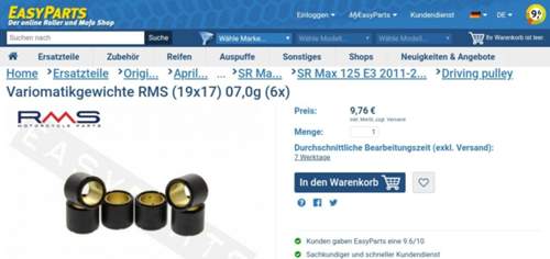

habe mir für oben genannten Roller eine Malossi Multivar 2000 besorgt und mit den Variorollen die mitgeliefert wurden (9,5g) eingebaut.
Ergebnis war kein Unterschied in Durchzug oder Endgeschwindigkeit.
Jetzt hab ich die Original Rollen wieder drin mit 7g und merke eine echte Beschleunigung erst ab ca. 90km/h.
Muss ich noch leichtere Rollen nehmen oder doch schwerer? Hatte eigentlich gedacht die aus dem Set wären die optimalen.

Meiner ist Bj. 2012. Mir ist schon klar das ich die Rollen innen ausdrehen muss. Aber wieso sagt der Händler 7,4g?
Wie gesagt läuft er mit 9,5g und Multivar genauso wie mit 7g und Originalvario.

Die 7 g einer einzelnen Rolle hast du auf einer Küchenwaage ermittelt, indem du alle 6 Rollen draufgelegt und das Ergebnis hinterher geteilt hast.
Gruß Wolfi
PS: Bin immer noch der Meinung, daß du weniger als 9,5 g benötigst. Das ist doch der 4V 125-er Leader-Motor von Piaggio, der bei Topspeed über 10.000 U/min macht.
Nachtrag: Bei EasyParts sind als Alternativrollen welche von RMS mit 7,0 g angegeben (s. Screenshot).

Hier werden Rollen von RMS ab dem Modelljahr 2011 angeboten.
Gruß Wolfi
PS: Einfach mal den Meßschieber benutzen. 🙂
