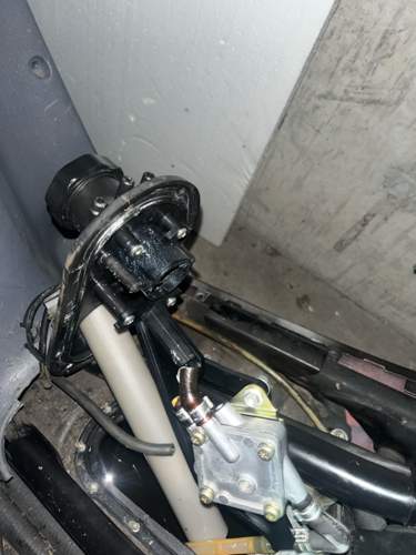

Ich habe die Benzinleitungen erneuert und den Unterdruckschlauch.( Ich lade ein Bild mal hoch zum Verständnis). Die Benzinpumpe beim Leo hat ja 3 Anschlüsse. 2 für benzin und 1 mal Unterdruck. Der Benzinschlauch welcher von der Pumpe zum Deckel geht habe ich ganz links von den 4 Anschlüssen angeschlossen. Den Unterdruck ganz rechts. Oben auf dem Deckel dann ganz links die Leitung zum Reservoir. Die mittleren Leitungen dienen ja zum Rücklauf vom Reservoir. und ganz rechts habe ich die Unterdruck leitung zum Vergaser gelegt. Hoffe soweit alles verständlich.
Jetzt habe ich mal rein aus Interesse eine neue Pumpe bestellt und dachte das ich diese auch mal tausche. Als ich die neue Pumpe eingebaut habe und alles wieder angeschlossen habe ziehe ich am Unterdruck schlauch und es kommt Benzin raus. Aus dem Benzinschlauch wo Benzin zum Reservour führ kommt auch Benzin raus also kommt aus dem Unterdruck und dem eigentlichen Benzinschlauch Benzin.
Habt ihr Erfahrungen mit der Pumpe und generell dem Leo 125? Mach ich irgendwas falsch und weiß es nur nicht?

ich kenne den Roller zwar nicht, aber ich würde einfach mal unterstellen, dass du versehentlich 2 Schläuche verwechselt hast.
Der Unterdruckschlauch kommt an den Anschluss, der sich allein entweder oben oder unter an der Pumpe befindet. Er ist in der Regel bei den meisten Pumpen geringfügig dünner als die Benzinleitungen.
Die beiden anderen (Benzinzu- und -abfluss) liegen auf der gleichen Höhe.
Dazwischen liegt die Membrane. Diese ist gewöhnlich geschlossen. Wenn Unterdruck anliegt wird sie angehoben und lässt den Weg für das Benzin frei.
Die Prüfung ist damit einfach:
1) Du schließt die beiden Benzinleitungen an die vermuteten Ausgänge der Pumpe an.
2) Du saugst an der Unterdruckleitung. Kurz darauf sollte etwas Benzin durch die Pumpe laufen. Sollte das nicht passieren, die Schläuche tauschen.
Hinweis:
Aus dem Unterdruckausgang darf kein Benzin laufen. Offensichtlich ist das der Pumpenausgang. Also versuch doch diese beiden Schlauchanschlüsse zu tauschen und sieh ob es dann geht.
Viel Erfolg wünscht dir Wolfgang
PS. Falls du den Schlauch nicht in den Mund nehmen willst eignet sich auch eine kleine Plaste-Flasche mit einem Spitzen Auslauf, wie man sie bei kleinen "Ölbüchsedn" findet oder eine Spritze, mit der man früher Tintendruckerpatronen nachgefüllt hat.

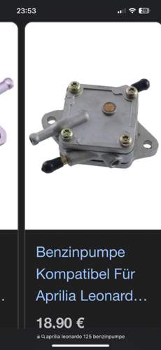

Erst einmal Danke für deine ausführliche Antwort.
Ich schicke gleich nochmal ein Bild rein von der Pumpe. Auf dem Bild siehst du dann 2 anschlüsse mit 2 schwarzen kappen als schutz quasi diese sind die benzinanschlüsse meiner meinung nach. Der graue anschluss ist der unterdruckanschluss. Bei der 25 jahre alten pumpe im roller kommt kein benzin wenn ich am Unterdruckschlauch ziehe. Um zu überprüfen ob überhaupt benzin kommen würde habe ich an der Benzinleitung gezogen und da kommt benzin. Dann gehe ich davon aus das die Pumpe futsch ist.
Ich habe somit eine neue bestellt und 1:1 angeschlossen wie bei der alten pumpe und jetzt kommt aufeinmal aus dem Unterdruckschlauch benzin also wirklich sehr komisch. Ich werde die Pumpe zurückschicken und eine neue bestellen vielleicht ist die Pumpe auch kaputt. Ich denke mir es ist doch so einfach. Wenn Unterdruck vorhanden und alle Scjläuche frei und funktionsfähige Pumpe dann Benzinfluss andere Faktoren gibt es glaube ich nicht

Bild Pumpe

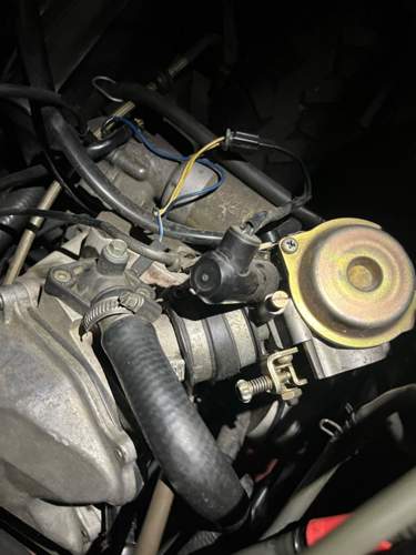

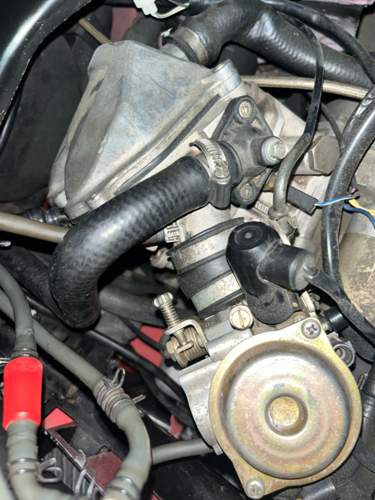

Ich habe ein paar Bilder gemacht vielleicht kannst du es mir damit erklären
Mir fällt auch gerade ein der Roller lief sauber und ohne weißen Rauch als ich noch eine defekte Benzinpumpe hatte und das Reservoir manuell mit Benzin gefüllt hatte
