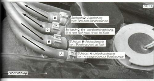

@Kodiac2, wie du siehst gibt es zwei Versionen bei deinem Beispiel. Es gibt aber noch eine dritte!
Es ist aber für das Kernproblem uninteressant welche Version beim TE und wie gesteckt ist.
Vom Haupttank
Vom Reservoir

Zu meinen Fotos: Für dieses "rumgepopel" bin ich nicht verantwortlich. Die unpassende schwarze laut klackernde Benzinpumpe hing da schon so prutscherhaft rum. An den Benzinschläuchen am Schlauch war ich auch erst nicht dran. Erst als ich den Schlauch demontieren wollte und es gebrochen ist.
Anscheinend ist diese Art von Anschluß aber wohl sogar richtig. Zumindest wenn man folgenden Link betrachtet:
https://www.wendelmotorraeder.de/...0210_101202021018language.html?...

Laut der Seite ist das original so das die Pumpe nach aussen verlegt wurde und die Anschlüsse blind gemacht wurden.
Dadurch muss aber die Pumpe über den Anschluss hoch saugen ,was vorher hoch gepumpt wurde.
Was mich interessieren würde ob der Zwischentank noch da ist ,das ist auf der Seite nicht ersichtlich.

Warum ist das uninteressant,wenn durch den Bruch die Schläuche neu gesteckt werden müssen.
Wenn ich dich richtig verstanden habe gehts doch jetzt darum.
Es ist in sofern uninteressant da der TE es ja so stecken muss wie es bei ihm verbunden ist oder war. Kernprob. war die abgebrochene Steckverbindung.
Warum sollte das nicht funzen ,es ist doch egal ob A bei B rauskommt.Sind doch genug blindgeschlossene Anschlüsse vorhanden die genutzt werden können.
Es sei denn es gibt unterm Deckel keine Schlauchnippel,das kann ich von hier aus aber nicht sehen.Es muss zumindest einer für den Unterdruck der vorher in den Tank geleitet wurde vorhanden sein.Ich glaube nicht das sich die arbeit gemacht wurde diesen falls vorhanden für den Umbau zu entfernen und die anderen nicht gebrauchten einfach blind geschlossen wurden.
