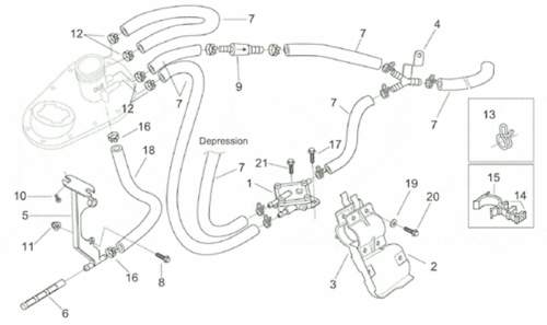

Und da ich nicht wusste, wie die Verschlauchung bei im Tank liegender Benzinpumpe richtig gemacht wird, habe ich die Pumpe ausgebaut und Aussen angebracht ( Verschlauchung nach dem Muster von Bild 1). Das blöde war.... es lief nichts. bzw es kam kein Sprit an... Habe das Verahren mit beiden alten originalen Benzinpumpen sowie mit der neu gekauften Benzinpumpe versucht... alles ohne Erfolg. Habe dann einfach mal diese schwarze Billigpumpe ( Bild 2) montiert, und siehe da, Sprit kommt am Vergaser an und es läuft.
Mir wäre es natürlich mit der originalen Pumpe lieber gewesen. Ich kann mir eigentlich nicht vorstellen, dass beide alten sowie die neue Pumpe defekt sind. Gibt es denn eine Möglichkeit die Pumpen auf Funktion ausserhalb des Rollers zu testen?

Ich gebe dir den Tip! Mach das Original mit der originalen Pumpe! Entweder die alte oder die neue! Die org. Leopumpen gehen zu 99% nicht defekt. Die in der Werkstatt haben die Pumpe nach aussen gelegt weil sie vermuteten das diese defekt. Aber mit Sicherheit war nur der Schlauch angerissen. Und bei dir isser komplett durch gerissen. Tausch den Schlauch oder alle im Tank gegen neue. Tausche die Tankplatte oder nimm gleich die Erastzplatte mit Geraffel. Und zukünftig die Schläuche nicht am Tank entfernen sondern von der anderen Seite, dann bricht dir da auch nix mehr ab.
Das mit dem Tank innen habe ich dir aber von Anfang an geschrieben das mit Sicherheit ein Schlauch gerissen ist und du nachschauen sollst.
Soviel ich noch weiß hat mein Leo das Y Stück nicht. Vielleicht könntest du auch mal ein Bild deines Zwischentank hier einstellen.

Vor und Rücklauf (siehe Zeichnung v Kodiac2) mit Y-Verbinder zusammen und der geht daran direkt zum Vergaser anstatt zum Zwischentank. Am besten durchsichtigen Schlauch zum Verg. nehmen dann siehst du ob gefördert wird.

Haste denn den Breather offen gelassen,wenn der da keine Luft ziehen kann ,bringste dir Unterdruck in den Tank damit machste es der Pumpe schwer Kraftstoff an zusaugen.
Das könnte schon reichen um bei Vollgas ne Unterversorgung zu haben.
Normal sind alle gängigen Pumpen in der Lage die Krafstoffmenge für den Motor zu leisten ,auch die billigen.

PS: Die Kraftstoffversorgung mit “Trittbretttank“ und Membranbenzinpumpe funktioniert prinzipiell auch gänzlich ohne Spritreservoir, welches höher als der Vergaser angeordnet ist und die Schwimmerkammer per Schwerkraft befüllt.
Habe selbst knapp 10 Jahre lang einen Sym GTS 125 gefahren, der ohne diesen Zwischentank auskommt.
Einen Rücklauf zum Tank, der bspw. mittels Y-Stück und Drossel (Verengung) realisiert sein kann, braucht man ebenfalls nicht, wenn die Pumpe ein internes Überdruckventil besitzt, welches z.B. auf diesem Foto beschriftet ist.
Das ist nicht ganz richtig,das geht nur wenn die Druckkraft der Pumpe die Haltekraft des Schwimmernadelventils nicht überschreitet.In dem Fall ist immer die Originalpumpe notwendig oder es muss die Bypassversion genutzt werden.
Wie stark die Haltekraft des Schwimmernadelventils beim Leo ist weiss aber niemand.
Deswegen scheidet diese Version aus.
