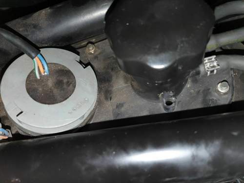

ich habe mir im letzten Monat einen alten Aprilia Leonardo 125 4 Takt gekauft ( BJ 99). Der Roller war 17 Jahre im Besitz eines älteren Herrn, der kaum damit gefahren ist. Insgesamt beträgt die Laufleistung 13TKM. Vor dem Verkauf hat der Verkäufer den Roller vom Aprilia Händler checken lassen. Auf Grund längerer Standzeit musste die Benzinpumpe erneuert werden. Die Rechnung darüber hat der Verkäufer mir mitgegeben. Wenn ich die Rechnung richtig entziffere ( Sauklaue...) wurde auch der Vergaser gereinigt.
Auf der Heimfahrt merkte ich schon, dass irgendwas nicht stimmt. Der Roller verschluckte sich sobald ich mit Vollgas über 80Km/h schnell war.
Zu Hause angekommen habe ich mir den Roller etwas genauer angeschaut und gesehen, dass die Ansaugmanschette nicht am Luftfilter angeschlossen war. Diese habe ich angeschlossen und bin eine Runde gefahren. Die gesamte Beschleunigung war direkt viel besser. und ich kam problemlos auf 100km/h ohne das der Roller ruckelte bzw sich verschluckte. Problem gelöst hatte ich vermutet. Ein Paar Tage später bin ich mit meiner Frau eine kleine Tour gefahren. Kurz vor ende der Tour machte der Roller leider wieder bei Vollgas ab ca 85kmh wieder diese Probleme ( Ruckeln, verschlucken....) sobald man das Gas reduziert und bei ca 80kmh bleibt läuft der Roller wieder einwandfrei. Hab dann mal Vergaserreiniger gekauft und dem Tank beigefügt. Hat aber nichts gebracht. Vorgestern bin ich mit der Frau wieder gefahren, ruckeln / verschlucken wieder ab 85kmh... hab diesmal Gas nicht zurückgenommen sondern bin vollgas weiter"gefahren". Der Roller stotterte stark und nahm kein Gas mehr an...rollte dann aus und mit einer kleinen Fehlzündung ging der Roller aus und wollte erst nicht wieder starten. Nach 2 Min sprang er jedoch wieder an und vor mit Vollgas bis max85km/H und danach Halbgas wieder fehlerfrei.
Zu Hause habe ich mit meinem Nachbar ein bisschen gequatscht der meinte vielleicht Zündkerze oder Vergaser verdreckt. Habe dann eine neue Zündkerze gekauft, die ich gestern eingebaut habe. Dann habe ich den Vergaser mal freigelegt und etwas Vergaserreiniger reingesprüht. Ich bin mir nicht sicher, glaube aber, dass der Schlauch vom Luftfilter nicht richtig auf den Vergaser saß. Alles wieder zusammengebaut... Probefahrt und leider das gleiche Problem wieder... ab 90kmh ( war ja alleine unterwegs daher nicht ab 85/kmh ruckeln und verschlucken bei Vollgas).
Hat von euch jemand eine Idee?

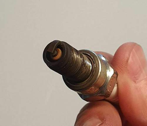

Nabend zusammen, so ich habe mal wieder etwas getüfftelt, bin aber leider nicht erfolgreich gewesen.
Anbei ein Foto der Zündkerze die ich ausgebaut habe. Meiner Meinung nach sieht die ganz ok aus, oder?

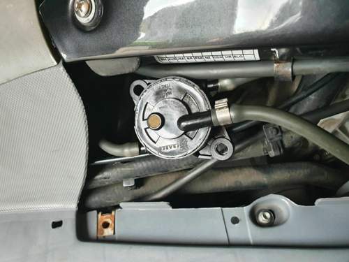

En bisschen verwundert waren wir das das schwarze Teil ( Benzinpumpe) so lose rumliegt... aber gut.

Was mir noch aufgefallen ist, dieses schwarze Teil ( Benzinpumpe) fand ich ziemlich laut, hat sich angefühlt wie so eine Nähmaschine, fand das rattern schon nervig, aber durch die offene Inspektionsklappe war die Dämmung natürlich auch geringer. Aber ich fand es schon laut.
Was meint ihr, was sollte ich als nächstes machen, und was bedeutet es, dass das Problem durch den offenen Tank nicht gelöst wurde?

Nabend nochmal, hab gerade gegoogelt und zu gucken ob das schwarze Ding ( Bild 2+3) jetzt wirklich die Benzinpumpe ist. Laut google ist sie das. Mir ist dann jedoch aufgefallen, dass diese Pumpe laut folgender Internetseite gar nicht für den Leo geeignet ist: https://www.moto-deluxe.de/.../...hexagon-lxt-gtx-x8-x9-vespa-gt-april
die Benzinpumpe für den Leo sieht so aus:
https://www.roller.com/...prilia-habana-scarabeo-leon-8500043.html?...
Könnte es sein, das tatsächlich von der Werkstatt eine falsche Pumpe eingebaut wurde? Die vielleicht zu wenig oder zu viel Sprit bei Vollgas pumpt, und daher der Roller absäuft?
Wenn es so ist.... wie kompliziert ist der Wechsel der Pumpe... einfach nur Schläuche ab und an die neue Pumpe dran oder muss man professionelle Hilfe dazuholen
Und schon kämen wir wieder zum externen Tank um zu prüfen ob was mit der Versorgung nicht stimmt.
Und dann ist das keine Pumpe sondern ein Hahn, der mittels Unterdruck
aus dem Ansaugstutzen die Benzinzufuhr aus dem Tank öffnet 😉
(Unterdruck-Benzinhahn)
1x Unterdruckschlauch vom Vergaser/Ansaugstutzen,
1x Förderschlauch vom Tank,
1x Förderschlauch zum Vergaser/Schwimmerkammer.
Wie man diesen Hahn prüft findest Du massenhaft mit der SUFU.
Ist das eine elektrische Benzinpumpe ?
So ein rattern kenne ich eigentlich nur von elektrischen Benzinpumpen, wenn sie trocken laufen bzw. keinen Sprit mehr vom Tank bekommen, oder wenn der Vergaser ausläuft wenn das Nadelventil nicht zu macht .
Das Kerzenbild schaut gut aus. Es ist jedoch nicht aussagekräftig weil der Motor - außer im Volllastbereich ja richtig läuft.
Ein externer Tank wäre beim Ausschlussverfahren schon hilfreich.
Ein Hahn ist es auf keinen Fall.Der hat keinen Sinterfilter.
Im allgemeinen schaffen diese Pumpen in jedem Fall die Menge an Kraftstoff die der Motor braucht.
Im Gegenteil, sie müssen meistens noch gedrosselt werden.
Das macht mann mit nem Bypass oder mit einem Zusatztank der aus einer Druckversorgung eine Zulaufversorgung macht.
Ich sagte ja zu anfang das die Pumpe im Tank sein sollte ,bei dir ist es nicht der Fall.
Kann gut möglich sein das im Laufe der Baujahre diese Pumpe nicht mehr im Tank sondern aussen verbaut wurde.
Das würde auch erklären warum eine Pumpe aus Metall ist,die andere aus Plastik .

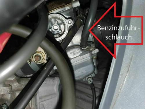

Des weiteren würde ich wohl dieses Ansauggummi / Schlauch am Luftfilter austauschen ( siehe Bild 5 von meinen Vorpost- der hintere Schlauch der nicht zum Vergaser geht sondern nach oben in den Roller, da dieser nicht mehr so toll aussieht. Dieser Schlauch war beim Kauf des Rollers übrigens gar nicht am Luftfilterkasten dran, was ich bei der ersten Probefahrt bemerkte... da fing die Ruckelfei bei Vollgas direkt bei ca 75km/h an. Als ich das Problem erkannte und das Ding festschraubte lief der Roller bombig auf der Probefahrt... Hemmnis beim Kauf dieses Schlauch-- der Preis von 50-70€ ohne 100% Gewissheit, dass es daran liegt. Aber da muss ich glaub ich durch, und wie fashionbike schon schrieb, nach 20 Jahren sollten wirklich mal Gummiteile ersetzt werden.

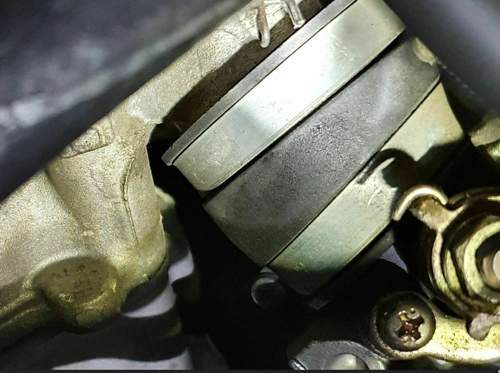

Des weiteren habe ich gestern Abend noch gesehen, das dieses nicht mit Schellen fest geschraubte Gummiteil zwischen Motor und Vergaser ( Ich glaube es ist der Ansaugstutzen) auch schon recht rissig aussieht. Ich habe mal ein Foto im Anhang beigefügt. Ich denke der wurde bisher auch nie getauscht, würde ich also auch wechseln. und mit knappen 30€ ist das ja mal eine recht günstige Investition :-)

Den Schlauch den du am Vergaser ab machst wird verschlossen und den vom externen Tank am Vergaser anschließen und nicht an der Pumpe.

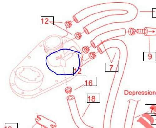

Das ist die Zulauflleitung vom Tank zum Benzinreservoir (oberer Anschluss) wenn ich richtig liege oder? Das ist ja mal richtig doof!
Ersatztank bzw diese Platte als Ersatz zu bekommen ist sehr schwierig bis nahezu unmöglich.
Jetzt sind deine Bastelqualitäten gefragt. Ich habe selbst diese Schläuche tankseitig nie entfernt.
Ist der Bruch wenigstens sauber, sprich kannst du das abgebrochene Teil sauber mit dem Tank verbinden ohne lücken? Wenn ja würde ich es mit einem 2K Kleber der Benzinresitent ist versuchen. Von beiden Seiten der Platte natürlich. Und kein larifari Kleber von UHU oder Pattex. Ich würde eher Richtung Würth oder so gehen. Oder andere Zweiradforen durchforsten. Wenn man wüsste aus welchen Kunstoff diese Platte besteht würde es um einiges leichter sein einen passenden Kleber zu finden.

Hier mal ne Skizze vom Kraftstoffsystem
