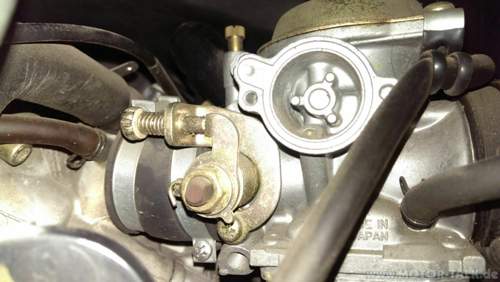

Ich wollte soeben den Vergaser einstellen und habe nun 2 Schrauben siehe Foto.
Was macht die große vordere mit der Feder und was die obere/hintere die senkrecht im 90° Winkel steht?
Die vordere müsste wohl das Standgas sein und die hintere die Gemisch Regulierschraube?
Wie muss ich die Schrauben drehen, damit alles richtig eingestellt ist?
Danke und Gruß, Tobias

Die Bedeutung der Schrauben stimmt, aber wie Du die einstellen mußt kann aus der Ferne niemand sagen...

Hier solltest du finden, was du suchst ...
http://www.aprilia-leonardo.de/html/vergaser1.html#Vergasereinstellung

Ja, und die mit der Feder die standgasschraube

Siehst du hier ...
https://www.fowlersparts.co.uk/.../carburettor-i

Es hat alles wunderbar funktioniert 🙂
Gemisch Schraube komplett zu gemacht und Standgas so eingestellt, dass der Roller Grad nicht ausgegangen ist.
Gemisch Schraube so weit aufgedreht, bis der Motor irgendwann nicht mehr höher dreht.
Dann mit Standgas justiert und fertig.
Sollte doch so passen!? ^^

Sollte so passen,schaue dir aber nach 2-3 Fahrten deine Zündkerze an,sollte es etwas zu mager sein,eine 1/4 Umdrehung zurück.Hat dein Roller ein Drehzahlmesser oder war das nach Gehör?
