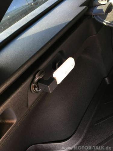

Möchte mich auch kurz einklinken; und zwar die automatische Verbindung (beim Motorstart) des iPhones über den Hotspot mit Kia klappt mal, mal nicht.
Ich habe das Problem so gelöst, dass ich mir an die Kofferraumsteckdose, einen 12V-USB Adapter angeschlossen habe, mit einem Huawei E8372 LTE Stick mit Wertkarte.
Siehe https://www.elefacts.de/...2_usb_stick_mit_w_lan_und_lte_modem_im_test
Funktioniert prima und zuverlässig und die Verbindung bleibt auch bei Motor-aus an der Ampel aufrecht.
Dies nur so als kleiner Input von mir.
Viel Spaß!

Heisst das dass das Wlan durch den Start Stop unterbrochen wird an der Ampel?
Das WLAN / LTE wird durch Start/Stop NICHT UNTERBROCHEN!!
Wertkarte eines österreichischen Discounters...
Die Verbindung wird automatisch nach dem Starten des Autos hergestellt (nach ca 40 Sekunden, nach weiteren 50 Sekunden werden die Verkehrsdaten abgeholt) und bleibt bis zum Abziehen des Zündschlüssels aufrecht!

Im Kofferraum ist eine 12v Anschluss?
Japp der sich sogar abschaltet wenn das Auto ausgemacht wird

Bei der Probefahrt hab ich kein 12v Abschluss im Kofferraum gesehen. Naja sehr es ja wenn meiner endlich kommt
Kommt auch auf das Auto an, der Proceed hat im Kofferraum keinen V12 Anschluss 🙂 warum auch immer

Siehe hier

Siehe hier
Ist der nachträglich installiert worden?
Hab 2 Leute mit den neuen ProCeed GT gefragt und beide haben keinen 12v Anschluss im Kofferraum

Also ich selbst habe einen bei meiner Probefahrt gesehen und es wurde hier schon berichtet. Kann das jemand bestätigen ^^
