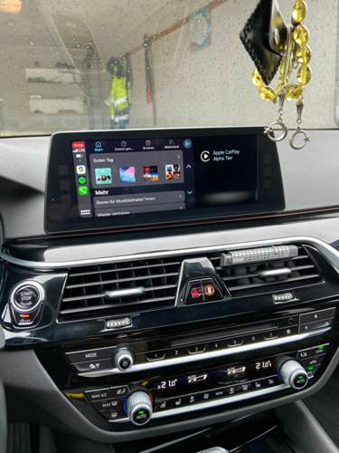

Leute macht es selber. Es ist wirklich einfacher als gedacht. Jeder der mit meinem PC/Notebook umgehen kann ist das ein Kinderspiel. Zeitaufwand ca 15min
Benötigt wird ausser Notebook
1. eNet Kabel 20€
2. Futureinstaller
3. FSC 32€ bei ebay

Alles schön und gut. Überprüft der ebayverkäufer auch die kompatibilität?
Ich denke nein. Der Feature installer tut es auch nicht. Was ist dann die Folge wenn er die geänderte .ini
In einem Ordner einfügen tut wo sie nicht hingehört?
Wenn man Glück hat ist die hu nur im Bootmode mit einer fehlenden Logistik.
Dann will ich den 32€ Support sehen.

Ja das macht er anhand der Softwareversion und VIN.

Also ich hab es per USB Stick eingespielt. Datei hat mich aus USA 40€ gekostet. Am Ende war ich billiger dran 🙂 als Kabel und FSC...
Ich denke jeder sollte selber entscheiden wie er es macht und ob jmd bei Schäden überhaupt Support bekommt ist eine andere Geschichte.

Hää 😁 was soll ich denn da abgestellt haben? Wenn du das meinst das es rot leuchtet ist das der Diagnose modus.
Die sachen bekommSt du alles bei ebay
