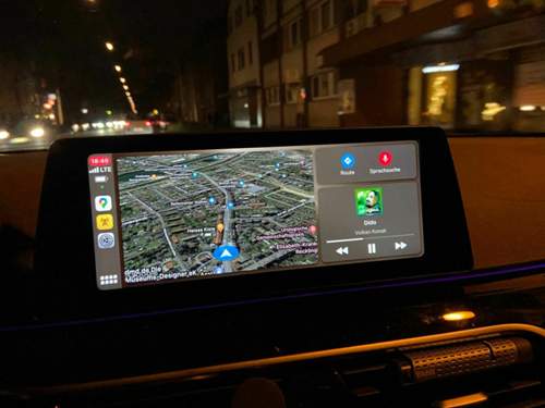

Moin,
in GB gibt es jemand, der für Apple Carplay den Fullscreen Modus freischalten kann:
Klick mich
Leider habe ich dazu noch nix in D gefunden, bzw. keinen Anbieter in Deutschland.
@Milk101: Oliver, weißt Du das was drüber bzw. kannst Du das anbieten?
Gruß Andreas

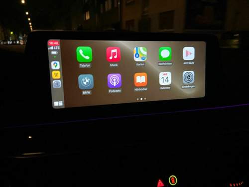

ich habe heute mal Apple Carplay ausprobiert. Bei meinem (03/2020 (PreLCI) und Softwareupdate vom Sommer 2020) läuft Apple Carplay im Fullscreen, Android Auto hingegen nicht.

Ich habe mir einen ENet Adapter für 18 Euro besorgt und eine Freischaltung über eBay für 35 Euro fürs ID6 System. Ging ganz easy. Jetzt kann man es wenigstens anständig nutzen.

ich habe nichts freischalten lassen. Habe mit Bimmercode einiges umcodiert, aber Fullscreen für carplay geht da ja nicht - zumindest kann ich mich nicht daran erinnern.
Komischerweise ist Android Auto nicht im Fullscreen.
So siehts aus. Schon nice ;)

Bei einem älteren Stand ist es sogar per USB Stick möglich.
Angeblich hat, man nach der Fullscreenaktivierung, mit Bimmercode keinen Zugriff mehr auf die Headunit: https://www.2ertalk.de/threads/5334/page-3
Dass war der Grund, warum ich das nicht gemacht habe, obwohl es schon toll aussieht.

Ich habe meinen BMW Händler auf ein SW Update angesprochen. Die Antwort war kurz zusammengefasst: Sie können das Update für 180€ durchführen, aber es kann passieren, dass Fehler auftreten, Steuergeräte beschädigt werden und das Risiko liegt bei Ihnen.
Deshalb wollte ich mal fragen, ob ihr dieses Risiko seht und ob es normal ist, dass ein BMW Händler nicht garantieren kann, dass er für seine Fahrzeuge fehlerfrei Updates aufspielen kann?
Wenn man gepatchte fsc einspielt kann man mit bimmercode nicht mehr die headunit codieren das stimmt
