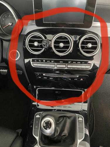

Hallo Mercedes Freunde, kann mir jemand von euch sagen wie ich die Verkleidung ( Lüfter) demontieren kann. Sie ist ja beim Schaltgetriebe zweiteilig. Ist sie geschraubt oder geknipst? Die Mittelkonsole ist kein Problem
@mafa71 schrieb am 28. Juni 2020 um 11:22:18 Uhr:
guck dir mal das Video von Oliver Weiss (ARS24) an, der zeigt es dir genau 😉
bei 10:21 gehts los
https://www.youtube.com/watch?v=3gJ4OJci1UM&feature=youtu.be
